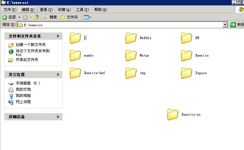

首先下载rewrite.rar 的附件,解压到任意盘上的任意目录,我解压到rewrite-ss

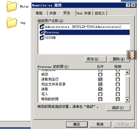

为保险起见,给目录everyone 运行和读取的权限

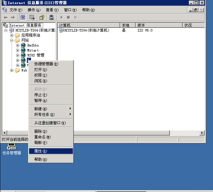

在IIS管理器里找到SS站点,右键选属性

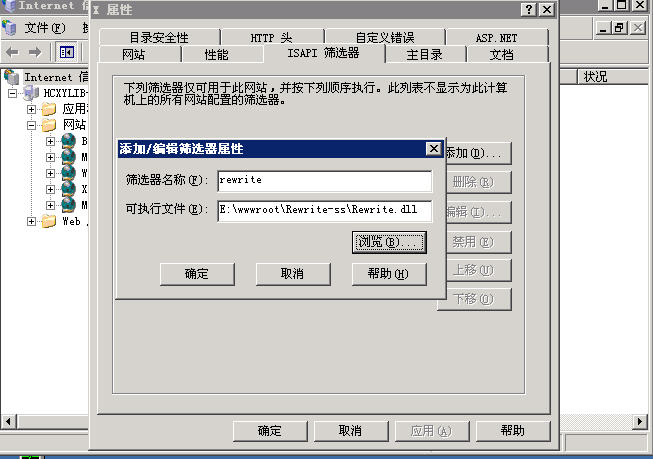

在 ISAPI 筛选器里添加,规则你可以自己取名,这里我填rewrite

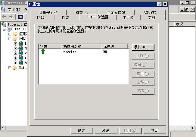

确定后,将网站停止再启动,在属性ISAPI 筛选器里看到所加的规则已经出现绿色的箭头

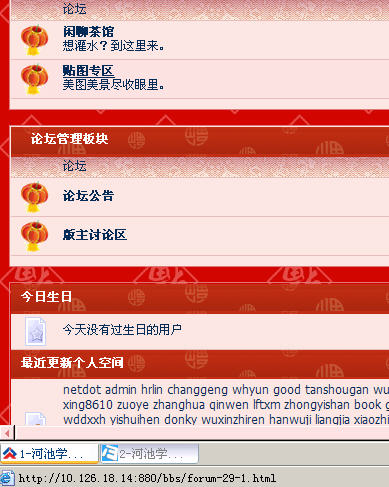

论坛刷新一下就可以看到页面已经静态化了

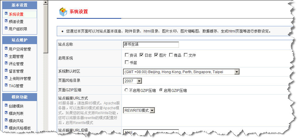

进入SS/XS后台,系统设置里选取rewrite 模式,更新缓存

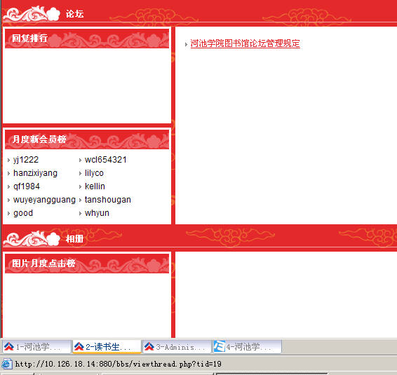

页面静态化了,但是论坛帖子还是动态页面

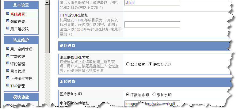

在SS/XS后台系统设置里,选站点模式就完全静态化

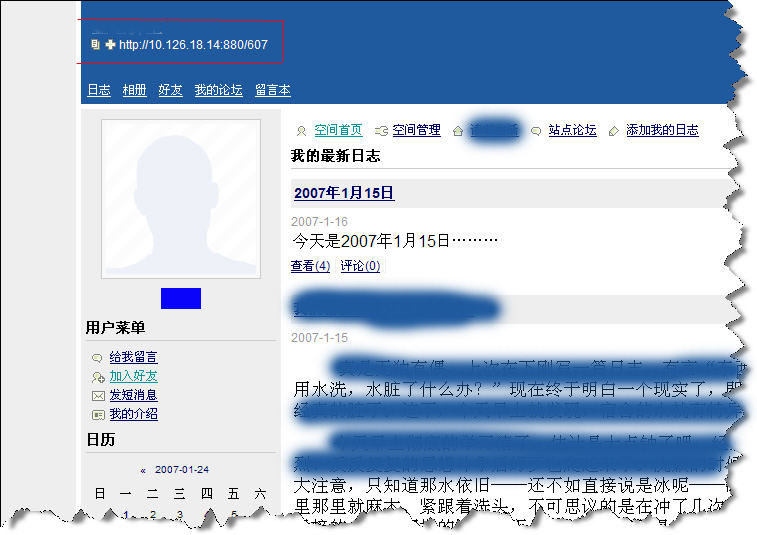

看看个人空间,地址里的小问号已经没有了
特别提示:例子里的SS与论坛安装在一起,SS在根目录,论坛在子目录。
