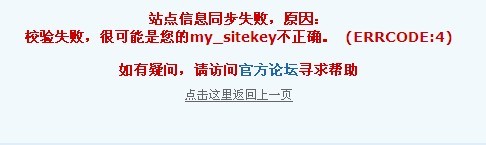

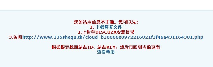

我的网站搬家之后 由于QQ云平台的ID和KEY 和原旧论坛的是重复的,所以出现以上图片的问题.
在论坛搜索了一下有人说要改数据库里的东西!但是我不会修改,而且我也不知道怎么进数据库~!
有没有办法不仅数据库修改ID和KEY呢?
求高手解决!

ナ、__男仌__ 发表于 2011-8-18 13:15:36 | 显示全部楼层
和我一样啊~~~~
ナ、__男仌__ 发表于 2011-8-18 13:16:21 | 显示全部楼层
我是换空间的~~~~绑定老玉米

dongdong0925 发表于 2011-8-19 09:37:35 | 显示全部楼层
xalzcom 发表于 2011-8-19 07:49
有老空间的数据备份的.另外两个空间用怎么是同一个站点ID
你搬家的两个空间的不是用的同一套数据库数据吗?站点ID是存在数据库中的。
解决方法:
在老空间的数据库里执行下面的sql,查询站点ID和站点KEY,其中的pre应该为你的表前缀
  1. SELECT * FROM `pre_common_setting` WHERE `skey` in ('my_siteid', 'my_sitekey')
然后进入新空间的后台-》云平台-》诊断工具下,点击手动修改站点ID/KEY,在弹层里将ID、KEY改为前面查到的ID、KEY,提交保存。
然后进入新空间的后台-》云平台-》站点信息下,点击同步站点信息按钮。
