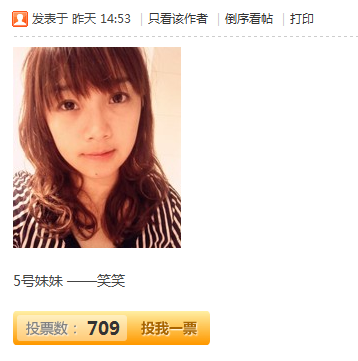

如何将投票活动更好和论坛帖子结合,这个问题可能是一部分站长在做投票时候的困惑之一,现在好了XPlus的投票模块最新版本帮你解决这个问题(效果见下图)下面我们来详细说说怎么做。

你可以在XPlus后台投票模块里面,选择某一个投票的选项设置,然后点编辑,在下面的界面里面选择你要使用的代码,推荐选用bbcode方式,如果你的论坛帖子内容支持html的话,也可以选择js调用方式
经过上述的操作,我们就可以把某个投票其中一个选项的投票按钮调用到论坛里面了
