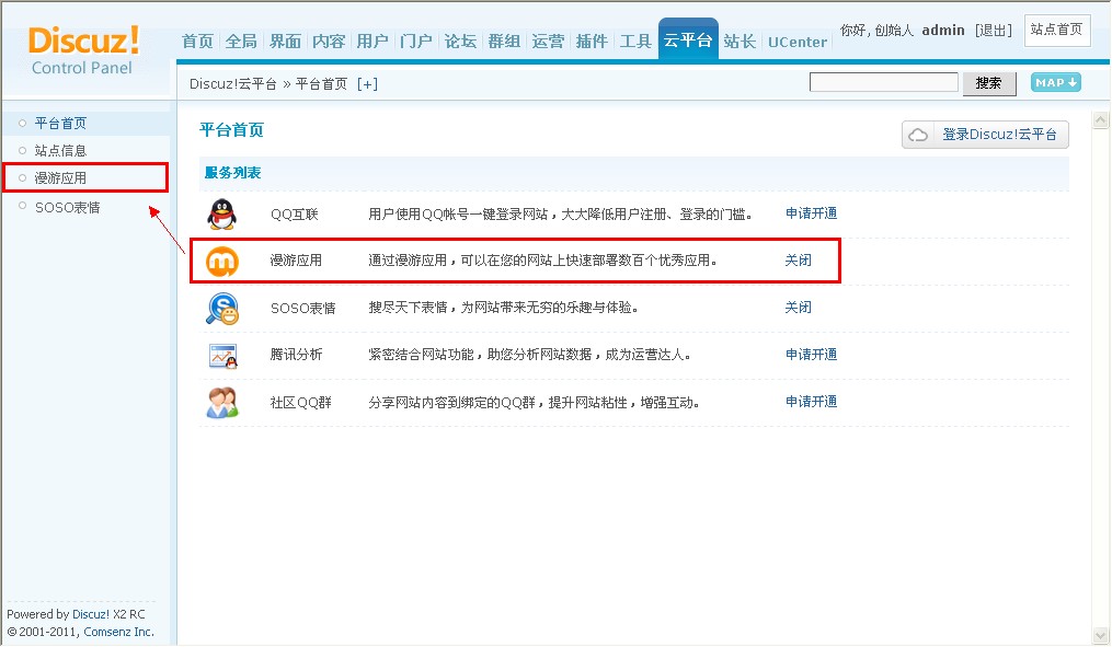

3.部分站长开通云平台后漫游显示可以关闭,但并未在左侧菜单中出现选项,这时您可关闭下漫游,再开启下即可
