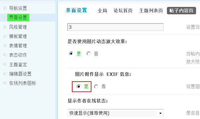

二、在站点中开启
操作路径:【后台】=>【界面】=>【帖子内容页】=>图片附件显示 EXIF 信息:选择“是”

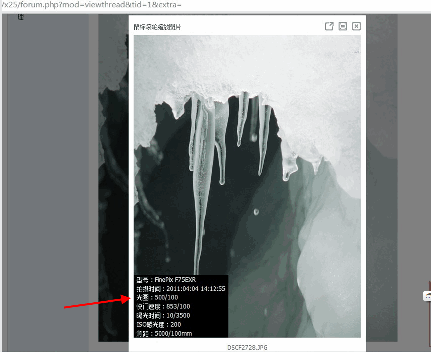

当会员在版块中上传单反拍摄的照片,显示结果如下图
这样两步即可完成在图片中显示 exif 信息。
