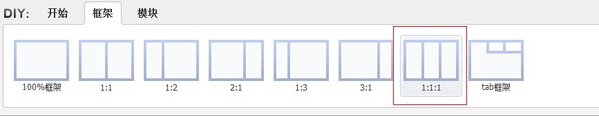

2.添加框架,如图
这里我们选择1:1:1框架

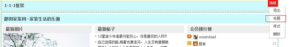

3.把框架拖到搜索下面,然后在右边点击编辑,然后--点击标题,这里你可以修改标题,也可以去掉标题,如图

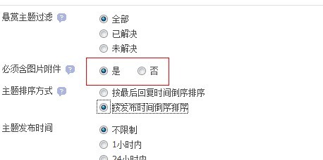

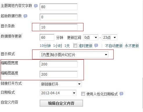

4.选择可以开始添加模块了。首先我们添加幻灯片模块。我们现在论坛类--帖子模块,然后拖到刚刚添加好的框架的第一格,然后就会弹出属性面板了,在这里我们设置下,
首先,输入模块标识,名字你自己写。然后数据来源这里,你可以自己选择,我是选的最新帖子
然后是所在版块,这个也是随你选择。后面重要的一个地方:必须含图片附件,这里选择是。不然出来的可能不是图片了。
后面的显示条数,看你想显示几条了。显示样式这里选择:帖子幻灯片。如图
到这里基本就设置完了,可能的人会说图片还是不显示。那是因为你在论坛发帖的时候,图片一定要上传,不能从其他地方复制过来。否则的话无法生成封面,自然图片就不显示了。

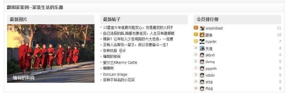

最后我的展示地址:鄱阳家装网http://www.0793j.com/forum.php
