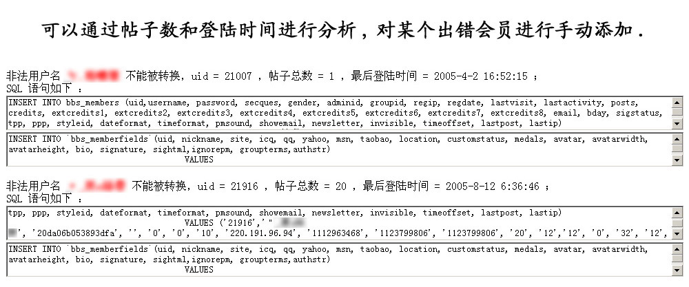

我修改的转换程序
我自己对转换程序进行的修改,更加人性化一些.
出错会员进行分析
出错会员进行分析
避开输出的html
避开输出的html
一些常用的DV UBB代码进行了替换
一些常用的DV UBB代码进行了替换
