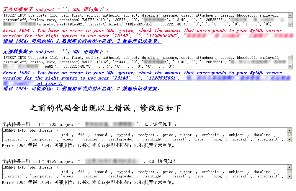

提示错误是:"错误 1064:可能原因:1.数据超长或类型不匹配;2.数据库记录重复。"
个人分析主要原因是因为文字中含有"\"这个符号,因为这个符号我在sql语句中从来没有用到过,哈哈哈
适乎以比较僻的字,结尾,都会出现被莫名的加上一个"\"
例如:在MDB中是"簽名大集錦",最后生成的SQL则是"簽名大集錦\"

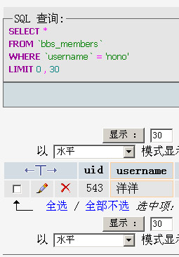

mysql4.0 + DZ(GBK)是一个最不好的搭配,为什么怎么说捏?看看这副图你就会明白了.
所以为什么会有464个会员名字不能转换了,当然这不是DZ的错,^_^

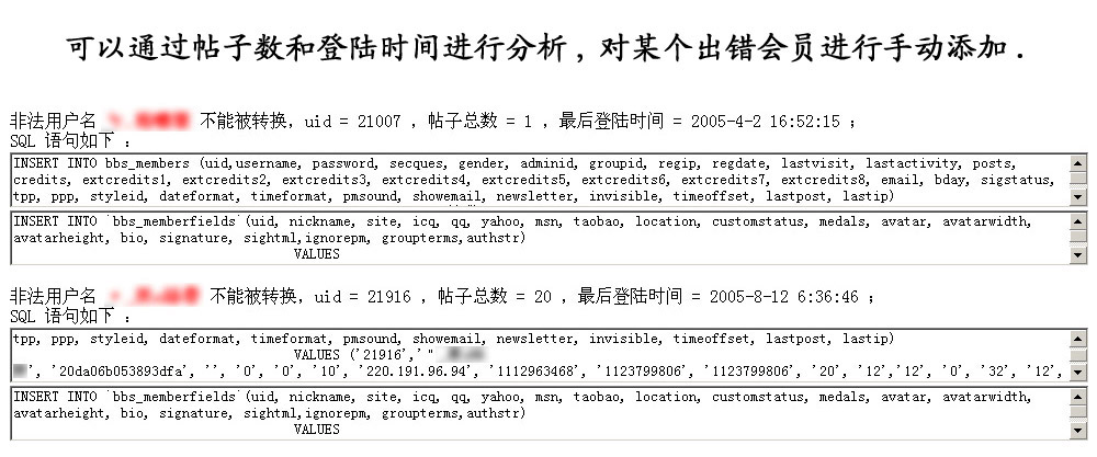

我自己对转换程序进行的修改,更加人性化一些.
出错会员进行分析
避开输出的html
一些常用的DV UBB代码进行了替换
