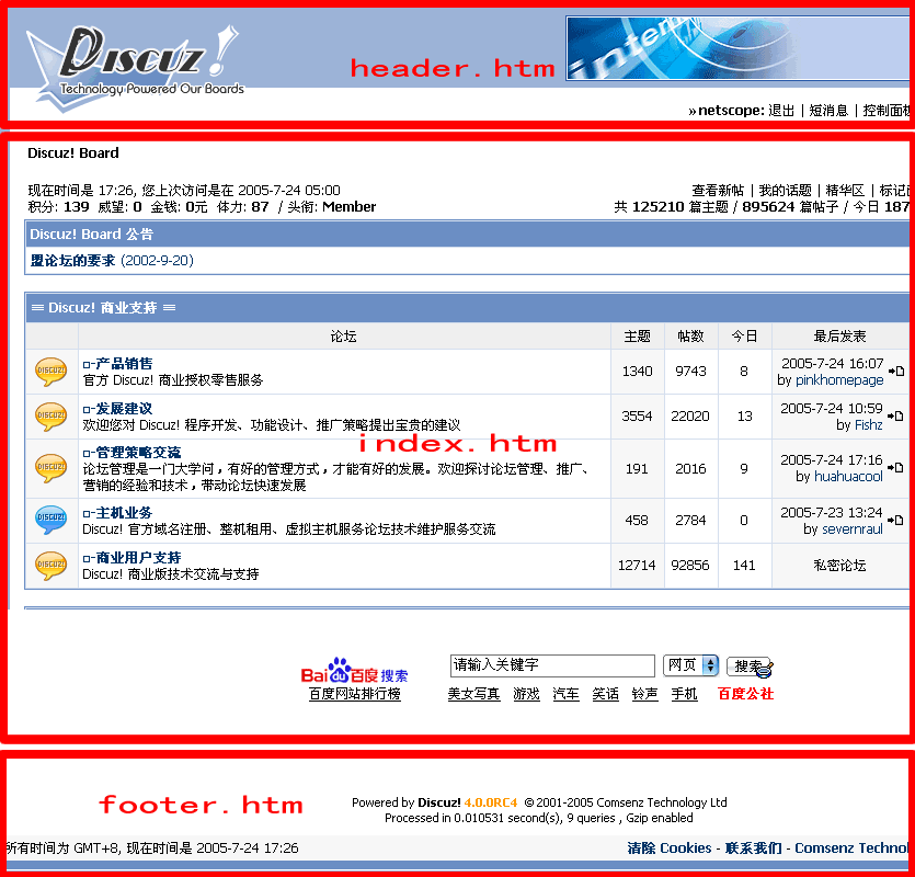

DZ论坛模板基本构成:
1,基本说明:
论坛默认的首页程序为index.php,论坛中所有首页链接都是默认到index.php.
2,index.php是调用根目录下templates的模板文件,包括
  1. header.htm index.htm footer.htm
3个文件,当然还有
  1. viewthread.htm forumdisplay.htm
这2个,这里只提影响到全局的这5个主要文件,大部分可视化内容都是通过修改这5个文件做到的,对应功能如下:
header.htm           --就是顶部包含LOGO的那部分
index.htm             --就是中部包含论坛分类列表那部分
footer.htm            --就是底部包含论坛说明那部分
forumdisplay.htm    --就是单个论坛的分类和子论坛列表那部分              对应forumdisplay*.php一系列文件
viewthread.htm     --就是单个论坛的帖子列表那部分                           对应viewthread*.php一系列文件

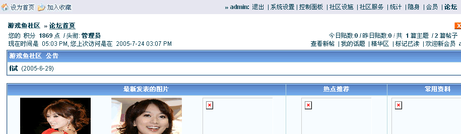

3,了解了上面的index知识对你制作home就有很大帮助,做home的话有2种方法(采用跳转的方法也是同理,不过不建议使用,那样实际上是做无用功):
HOME建议采取童虎大哥的whatsnew,通过调用JS脚本实现
https://discuz.dismall.com/viewthread.php?tid=126042&fpage=1&highlight=WHATSNEW
A,偷梁换柱法:用新编辑的home.htm替换原先的index.htm,步骤如下:
1)先复制旧的index.htm并命名为home.htm,根据童虎老师的WHATSNEW调用你需要的信息做成home.htm
2)将index.htm命名为bbs.htm,将home.htm命名为index.htm
3)复制旧的index.php并命名为bbs.php,再修改bbs.php,查找里面的index.htm,替换为bbs.htm有2处

郭鑫 发表于 2005-7-25 10:24:50 | 显示全部楼层
说明一下,baidu的搜索是在footer里面的。
 楼主| netscope 发表于 2005-7-25 10:29:52 | 显示全部楼层
原帖由 @鑫~# 于 2005-7-25 10:24 发表
是的,呵呵,这个我没注意
但是+在FOOTER 对跳转页面时的速度有些影响哦,因为FOOTER是在所有页面都调用
[ 本帖最后由 netscope 于 2005-7-25 10:31 编辑 ]
