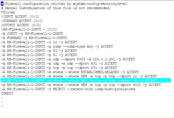

全部安装完了之后要对linux防火墙进行端口开发操作,比如开发80端口,需要用vi进入/etc/sysconfig/iptables操作。编辑相应的端口映射,然后用ZZ保存vi编辑完后的内容。
操作命令应该是  vi  /etc/sysconfig/iptables
进入iptables的编辑界面,然后修改端口映射规则。
我终于调试成功,接下去把服务器性能稍微再做下优化。
iptables是centos的防火墙,基本上在它上面开发端口后才能有效在外网进行访问。
附上我的iptables列表
命令列表
[root@localhost /]# vi etc/sysconfig/iptables
# Firewall configuration written by system-config-securitylevel
# Manual customization of this file is not recommended.
*filter
:INPUT ACCEPT [0:0]
:FORWARD ACCEPT [0:0]
:OUTPUT ACCEPT [0:0]
:RH-Firewall-1-INPUT - [0:0]
-A INPUT -j RH-Firewall-1-INPUT
-A FORWARD -j RH-Firewall-1-INPUT
-A RH-Firewall-1-INPUT -i lo -j ACCEPT
-A RH-Firewall-1-INPUT -p icmp --icmp-type any -j ACCEPT
-A RH-Firewall-1-INPUT -p 50 -j ACCEPT
-A RH-Firewall-1-INPUT -p 51 -j ACCEPT
-A RH-Firewall-1-INPUT -p udp --dport 5353 -d 224.0.0.251 -j ACCEPT
-A RH-Firewall-1-INPUT -p udp -m udp --dport 631 -j ACCEPT
-A RH-Firewall-1-INPUT -p tcp -m tcp --dport 631 -j ACCEPT
-A RH-Firewall-1-INPUT -m state --state ESTABLISHED,RELATED -j ACCEPT
-A RH-Firewall-1-INPUT -m state --state NEW -m tcp -p tcp --dport 22 -j ACCEPT
-A RH-Firewall-1-INPUT -m state --state NEW -m tcp -p tcp --dport 80 -j ACCEPT
-A RH-Firewall-1-INPUT -m state --state NEW -m tcp -p tcp --dport 9000 -j ACCEPT
-A RH-Firewall-1-INPUT -j REJECT --reject-with icmp-host-prohibited
COMMIT
如果要增加一个端口是8080
请把红色一行拷贝,然后修改9000为8080,保存iptables,然后重启iptables服务。
8080端口就可以开放了。
如果在windows下可以用telnet IP地址 8080来进行校验该端口是否开放。
