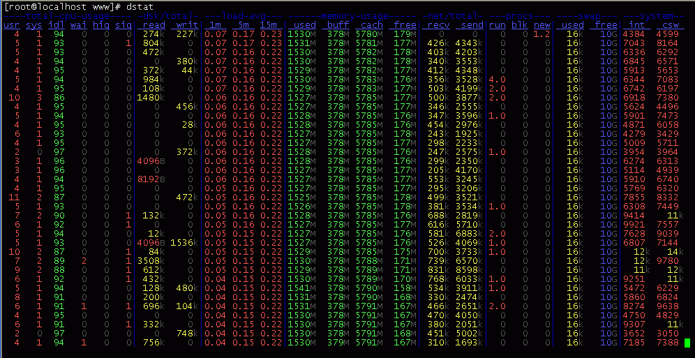

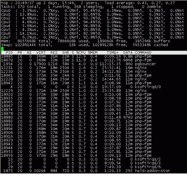

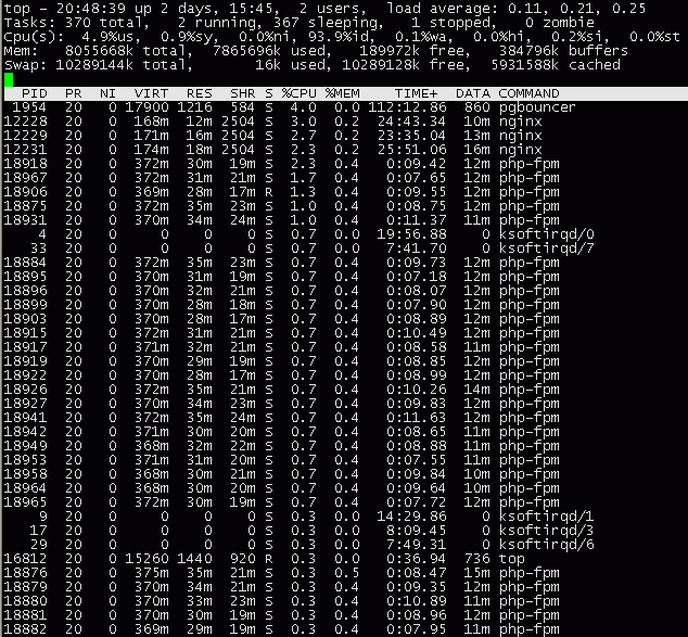

下面是21点论坛高峰期服务器状况截图:
这些是webserver的
web-top
web-top
web-top
web-top
web-dstat
web-dstat
web-net
web-net

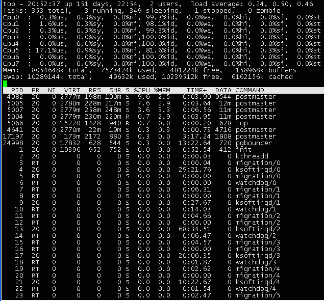

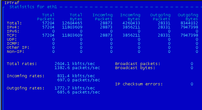

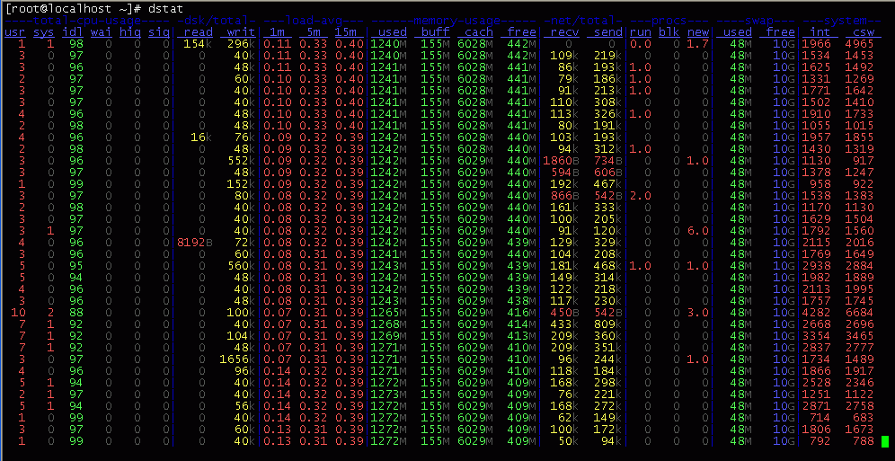

这些是dbserver的状况:
db-top
db-top
db-dstat
db-dstat
db-net
db-net

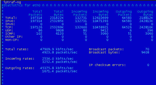

这是nginx的状况以及webserver连接数:
nginx
nginx
web-netstat
web-netstat
如果以上数据只是让你觉得流量不小,服务器性能比较好,所以服务器压力不大。那么就再看一张图:

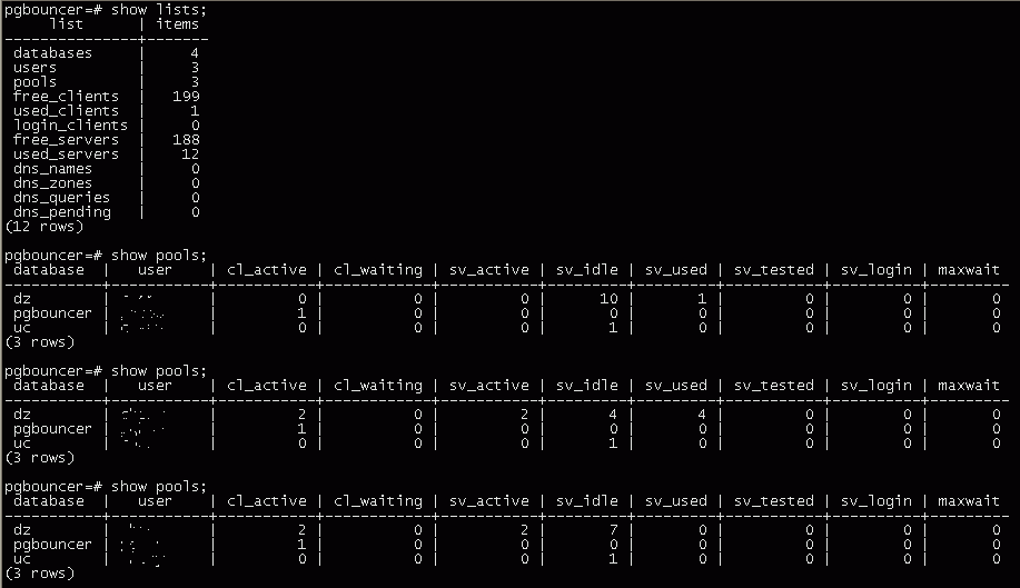

web-pgbouncer
web-pgbouncer
上图是跑在webserver上面的pgsql连接池程序pgbouncer ,设定的非性能最佳的trasaction模式而是session模式。但实时连接数如此之低,没超过10个,是不是让你震撼了呢?你再回头看看上面 db-top.png 这张图中postgres进程数量作相互对证,就知道pgsql有多强悍了吧。
以前mysql要开1000个连接,这并不代表mysql可以处理1000个这么多个连接请求,而反倒是因为它太慢处理不了不能及时处理完论坛而只能增加最大连接数让被阻塞的连接请求处于队列中,从而用户在打开页面时不会出现mysql数据库无法连接的错误页面,而是一直等待罢了。
而pgsql因为处理效率高性能出色,所以可以尽快处理完web请求从而接受新的请求,于是总的连接数反倒是减小了。小得连我吃惊的地步。上线后做过(短时间)极端测试,把pgbouncer允许连接数和pgsql最大连接数改到30个,论坛也运作正常。可见截图数据可信。
