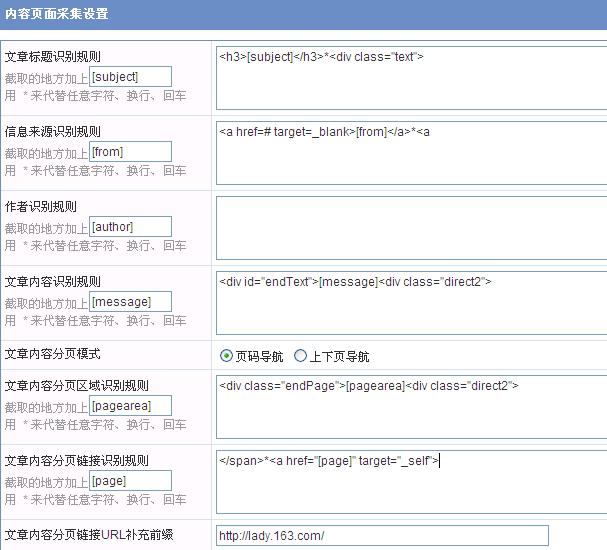

4、现在已经确定了大的采集框架,接下来要告诉程序在一个文章页面,文章的标题,文章的来源和作者分别是什么。然后就是一篇文章内容的范围,也就是说一个文章页面内,真正您需要采集的范围,就是“文章内容识别规则”。最后设置分页的区域和分页的链接地址。(图6)。

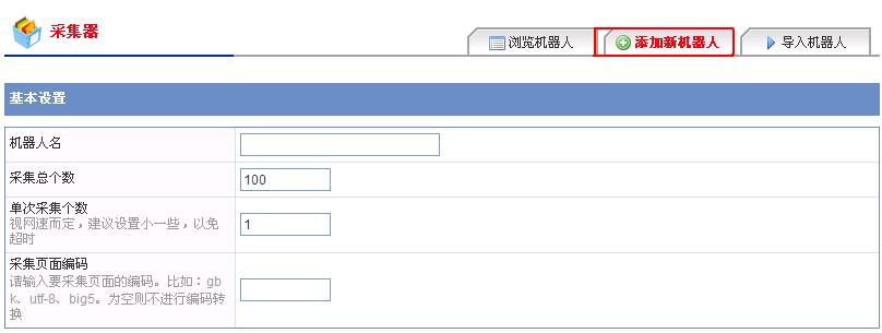

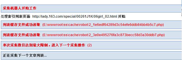

第一:打开后台的采集器,点击“添加新机器人”。(图1)

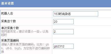

第二:填写基本设置:(图2)
      这里需要特别指出的有两个地方:单次采集个数和采集页面编码。单次采集个数尽量设置较小的数字,以免超时。采集页面编码是您采集网页的编码,并不是您站点的编码。这里切记!!

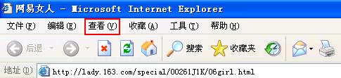

      查看采集页面编码的方法:点击网页头部的“查看”,然后点击“源文件”,然后找到类似“<meta http-equiv="Content-Type" c />” ,charset后面的就是这里需要填写的“采集页面编码”。(图3)

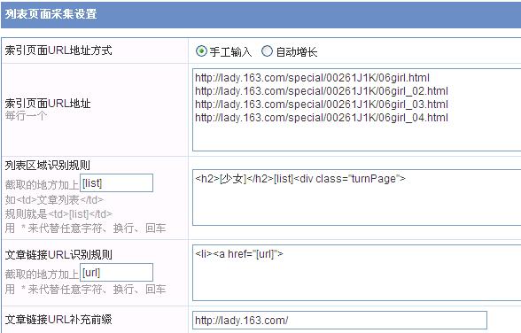

第三:列表页面采集设置:(图4)和(图5)
      这里设置的是采集页面的url地址,采集内容的区域范围,采集文章标题的url地址。

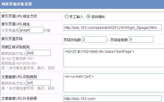

      采集页面的url地址有两种设置方法:手动输入(图4)和自动增长(图5)。手动输入需要您自己将所需采集的地址逐行输入。自动增长
只需填入采集页面的地址和页面页码。详见图5。用
