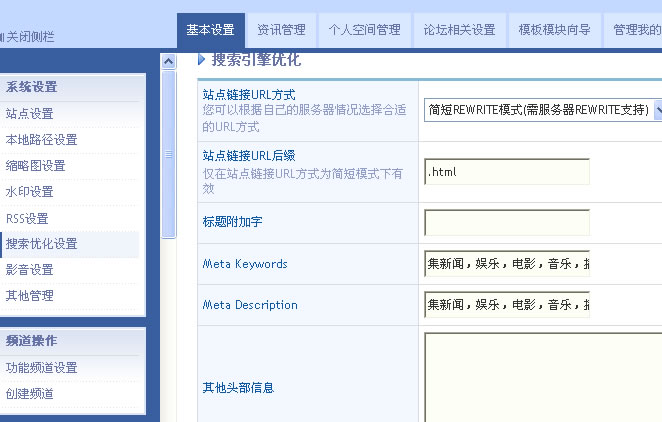

实在不知道怎么说啊,官方应该稍微认真点啊,提供给大家的 rewrite 规则似乎都有点问题,而且里面的规则说明非常含糊!我下载了官方最新的 rewrite规则,居然都不行!主要问题是:
SS 和 DZ 都起用 rewrite 规则后,SS可以正常 使用 rewrite 规则,但是论坛就不行了,无论点论坛里的任何一个帖子都自动跳转到论坛的首页去,打不开帖子页面!
声明下:
一。或许有些朋友成功了,但是我相信有很大一部分朋友还是存在这个问题的!
二。特别鸣谢:gcafrk 朋友,原帖子地址是https://discuz.dismall.com/thread-622340-1-1.html  我只是重新把我服务器上的 rewrite 重新打包发上来,并做了一些说明!
现在我把正确的规则提供给大家!请大家下载附件!
另外:
一。后台设置如下图:(步骤:登陆后台——》基本设置——》搜索优化设置——》设置为下图即可!即:站点连接url方式为         简短Rewrite模式,站点连接url后缀请填上         .html    )
二。不要启用 html
