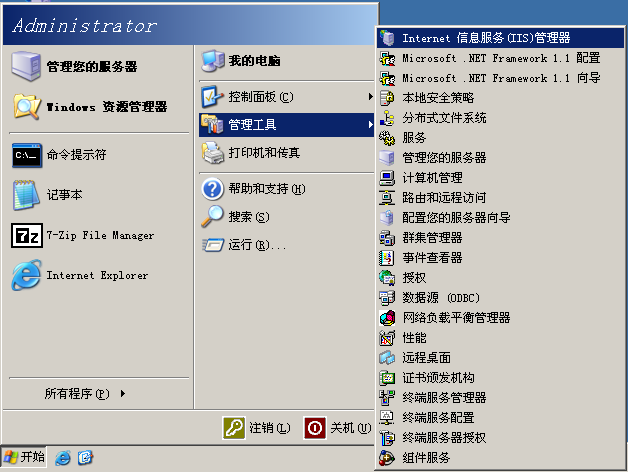

1、检查系统是否已安装IIS
单击:“开始”-“管理工具”。
检查是否存在“Internet 信息服务(IIS)管理器”,由于操作系统盘中会自带IIS组件,所以建议安装操作系统时也把IIS组件安装上。如果未安装,可以到网络上下载对应操作系统版本的IIS

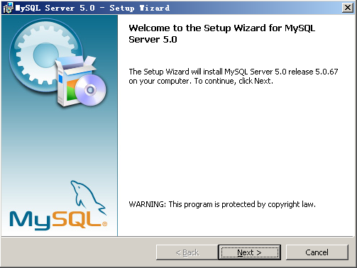

1、安装MySQL1)安装软件

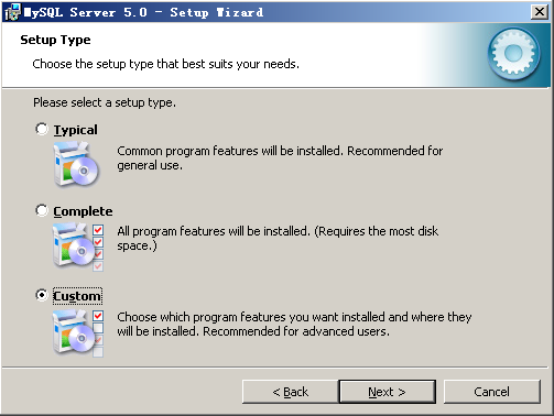

进入X:\Server_Tools文件夹,双击mysql-essential-5.0.67-win32.msi

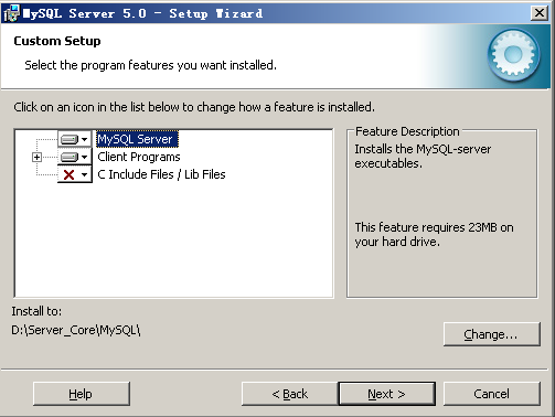

选择Custom自定义安装
点击“Change”更改MySQL安装目录

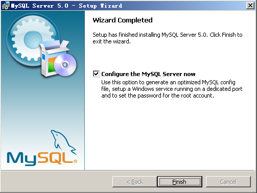

待文件复制安装完毕后,进行MySQL设置界面,单击Finish

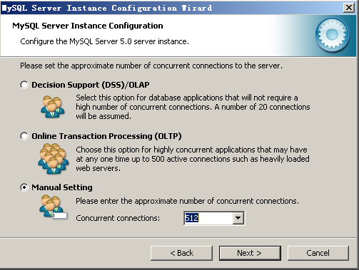

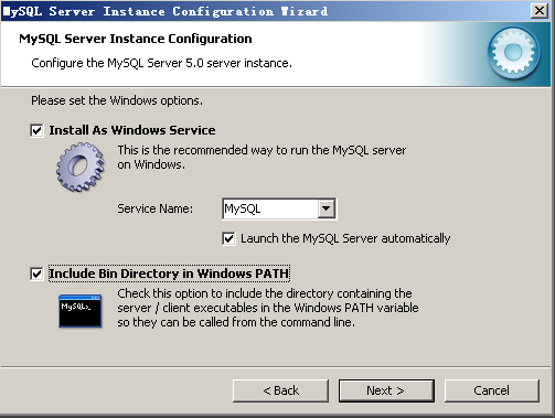

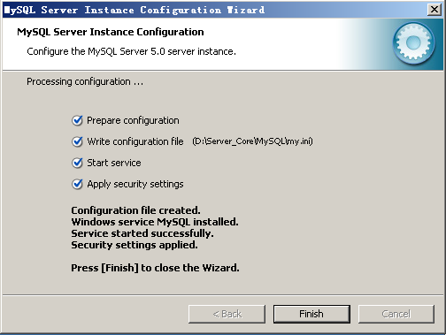

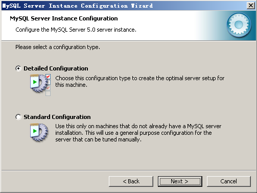

选择Detailed Configuration进行详细配置

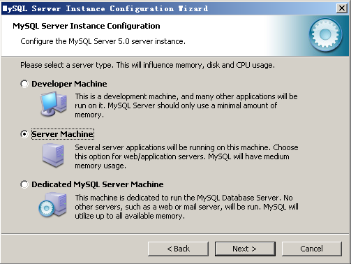

选择MySQL运行模式:Server Machine
选择MySQL数据库默认存储方式:Non-Trans Only (MYISAM)
设定MySQL最大连接数:一般设置为128 - 512之间的整数。
设定MySQL网络参数,注意:不要勾选启用Strict Mode!那个Addfirewall的选项仅在需要外连MySQL的时候勾选上,也就是说给防火墙加个出入站的策略。

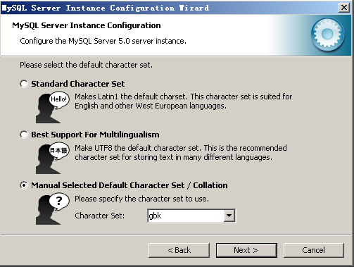

设定MySQL默认字符集:以用户站点语言为准,默认我们填gbk

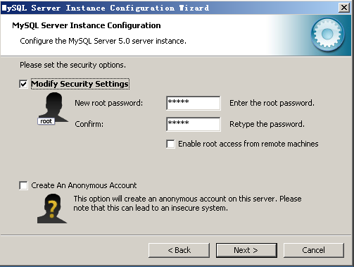

Windows环境设定
修改设定root用户密码,root密码请设置的比较复杂些。
注意:非必要情况下,不要启动远程连接模式!  完成MySQL的安装,并启动MySQL服务。

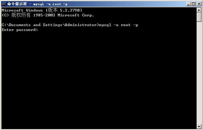

2)测试MySQL工作是否正常
打开cmd命令提示符窗口,输入命令:mysql –u root –p
输入刚才安装时设置的密码后,如果能够正常进入MySQL控制台则说明MySQL安装正常。

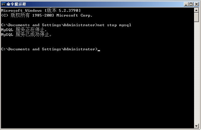

3)更改MySQL数据库存放目录
打开cmd命令提示符窗口,输入命令:net stop mysql 停止MySQL服务运行;
打开X:\Server_Core\MySQL\my.ini
找到:
Datadir = “X:\Server_Core\MySQL\data”
修改为:
Datadir = “X:\Database”
X:\Server_Core\MySQL\data 文件夹复制到X:\,并重命名X:\Database
打开cmd命令提示符窗口,
输入命令:net start mysql
启动MySQL服务。
重新测试MySQL是否工作正常。

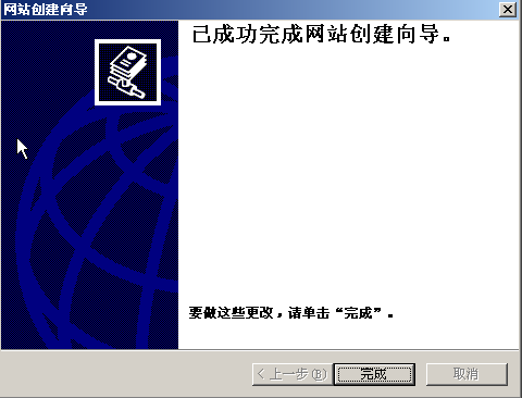

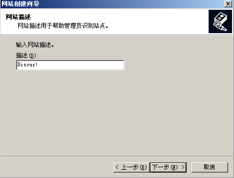

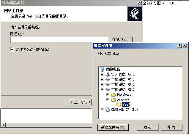

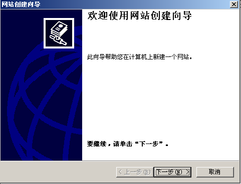

1)建立网站

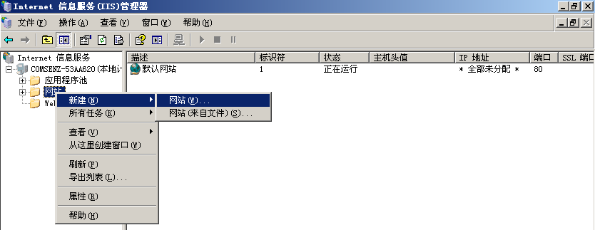

启动IIS管理器,并新建一个网站(虚拟主机);
输入网站名称,改名称仅为IIS中的标识

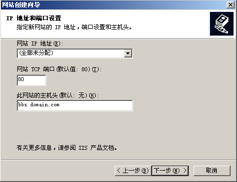

网站IP地址不用填写,端口如没有特殊要求则保持80即可,最后正确输入网站域名。
在网站分区中建立wwwroot以及下级站点文件夹bbs

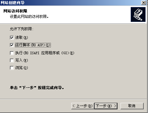

对于PHP应用,需要给予该站点“读取”和“运行脚本”的权限。
至此,已经成功的新建了一个站点。

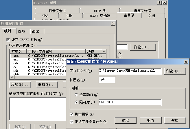

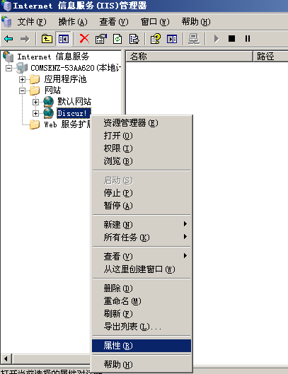

2IISPHP的整合配置
打开刚刚建立的网站属性
在站点属性窗口中,单击“主目录”页签,单击“配置”按钮,在新弹出的“应用程序配置”对话框中,单击“添加”按钮,加入PHPISAPI支持,选择可执行文件:X:\Server_Core\PHP\php5isapi.dll、扩展名为.php、限制动作为:GET,POST。单击“确定”添加,并在“应用程序配置”窗口中查看.php扩展是否加载成功。若成功,则单击“确定”关闭配置窗口,回到站点属性主窗口。

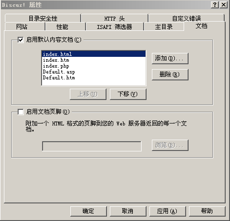

单击“文档”页签,在默认内容文档中添加index.htmindex.htmlindex.php三个文件,并将所有默认文档排序,顺序按照下图所示。完成后,单击“确定”,关闭站点属性配置窗口,回到IIS管理器主界面。

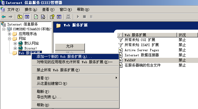

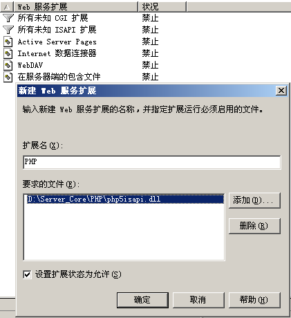

右键单击“Web 服务扩展”,添加PHP扩展支持。
在如下图所示的“新建WEB服务扩展”对话框中,“扩展名”填写PHP,“文件”选择X:\Server_Core\PHP\php5isapi.dll,并设置该PHP扩展默认为允许。

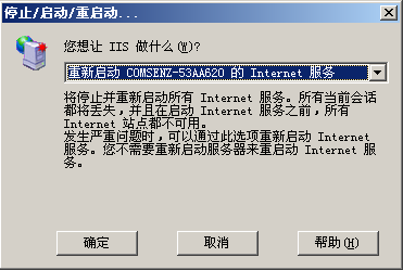

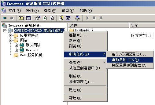

重启IIS服务
至此,IISPHP的整合已经完毕。

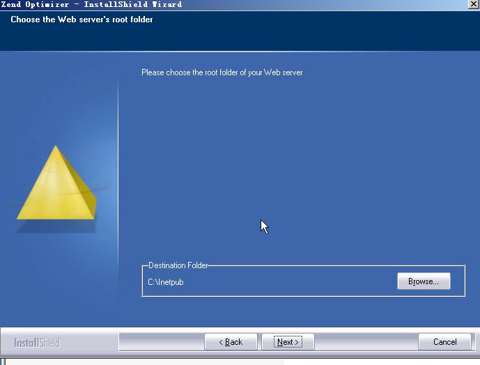

4、安装Zend Optimizer
进入X:\Server_Tools文件夹,双击下载的ZendOptimizer-3.3.3-Windows-i386.exe文件,安装过程非常友好,也比较简单,因而此处不再进行截图说明。但需注意以下几点:
Zend Optimzer的安装目录要指定为X:\Server_Core\Zend
在安装过程中提示php.ini的位置是,注意观察是否为Y:\Windows,如果不是必须手动指定为Y:\Windows
安装过程中提示IIS网站根目录的位置,指定为:X:\wwwroot
Zend Optimizer安装完成后会自动重启IIS服务,重启完成后需要再次打开IE浏览器窗口,查看phpinfo.php支持信息,观察是否包含了Zend Optimizer支持信息,如果没有,则说明Zend Optimizer没有安装成功!

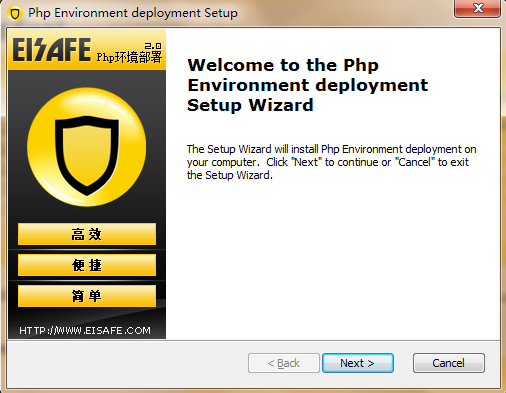

推荐使用云顿PHP环境部署包自动完成PHP环境搭建。
下载地址:http://www.eisafe.com/news_list_76.html
软件适用于以下平台
Web: IIS6.0;
环境hp5.2.17、Mysql5.5.8、PhpMyadmin、XCache、Zend(可选);
安装好II6.0,即可安装本程序,自动部署PHP+MYSQL应用环境
基本: Mysql用户:root 密码:eisafe
建议: 云顿建议您使用新安装操作系统,未安装过第三方软件,驱动除外。
云顿Php环境部署(Php Environment deployment)是云顿科技自主封装产品,它实现了Php环境自动配置和权限设置,其中包含添加相关扩展、Php.ini安全配置、Mysql安装优化、PhpMyadmin、加速优化组件等,以及Php安装目录和所需文件权限设置,具有安全稳定等特性,为用户带来了高效、便捷、简单的体验。同时使用云顿加固效果更佳。
特性:安全、稳定 、非简装(官方程序完全安装)。

我们设置了网站根目录在X:\wwwroot
里面了.那zend要iis的根目录要填什么,,是填inetpub  还是wwwroot
miniclub 发表于 2010-7-3 18:07:41 | 显示全部楼层
现在看到了

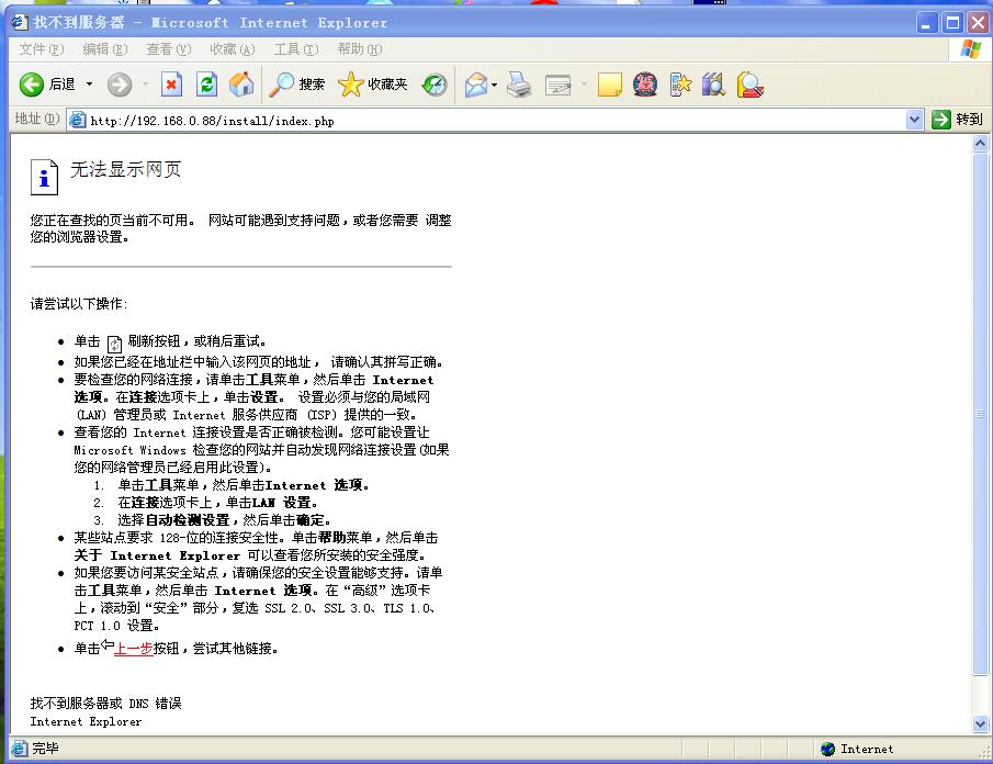

miniclub 发表于 2010-7-3 18:29:11 | 显示全部楼层
跟随你上面这样配置完了.
后面装discuzx1会出错.不知道为什么,,
下面是我安装的全过程,,帮我看一下那里错了.
填完数资料后点下一步就成这样了..
 楼主| 老谁家的小谁 发表于 2010-7-5 09:36:12 | 显示全部楼层
回复 miniclub 的帖子
    检查网站目录权限  要给IUSER的运行读取权限
