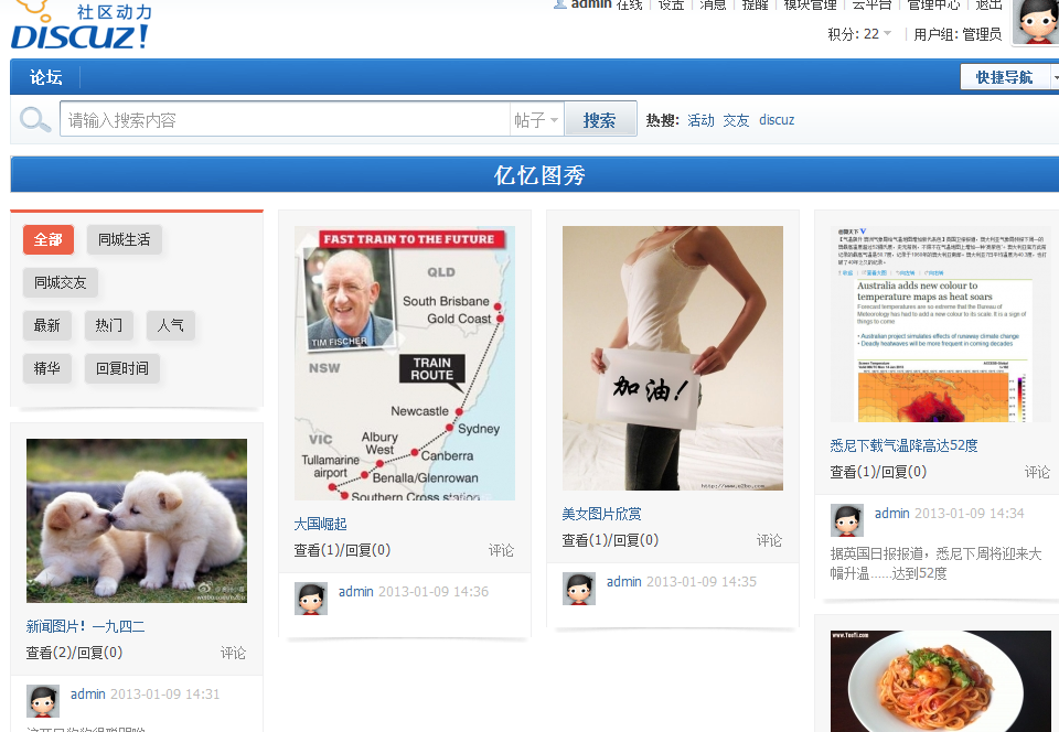

插件名称: 亿忆图秀
插件来源: 二次修改他人插件
适用版本: Discuz! X2.5
语言编码: GBK简体
最后更新时间: 2013-01-09
插件作者: 布衣才子
插件简介: 常规简易版论坛瀑布流插件,支持Discuz x2.5 版本!
免费开源版瀑布流来了!!!
支持Discuz X2.5 GBK版本!当然UTF-8编码的,自己转换一下即可!!
discuz X2.0我没有测,但是也是能够用的!!
效果:http://www.yeeyi.com/show.php
使用说明:
1:将文件解压,上传到plugin下面
2:登录后台安装插件;
3:启用插件;
4:将show.php文件放入根目录;
5:访问即可,如:http://www.yousite.com/show.php
下载地址: http://www.yeeyi.com/blog/?post=65
想要二次修改,主要是修改show.php文件即可!
有任何问题,可到我的博客留言(http://www.yeeyi.com/blog)!

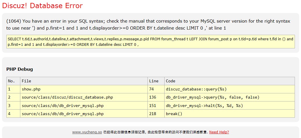

chengwei7268189 发表于 2013-1-9 17:36:12 | 显示全部楼层
chengwei7268189 发表于 2013-1-9 17:36:47 | 显示全部楼层
麻烦楼主给看看怎么回事,谢谢
根据你报错的sql语句,是最后limit 0,** 这儿少了一个参数,这个参数是在后台设的,建议,后来开启插件,并设置后,更新系统缓存试试!
