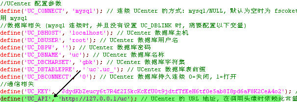

2、如果属性设置没问题,请检查 UCenter Home 的 config.php 文件中的
  1. define('UC_API'
部分是否设置正确。
注意:'UC_API' 是指 UCenter 的 URL 地址, 在调用头像时依赖此常量,这里一定要填写正确否则头像无法显示
如下图所示的位置:

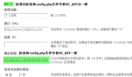

再登录 UCenter 后台 => 应用管理:编辑个人空间应用,即可看到下图所示:
请参照上面的代码一一对照检查。
