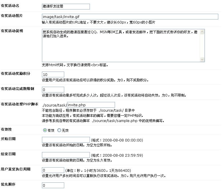

后台--高级设置--有奖活动 设置 如下图
提交 更新缓存

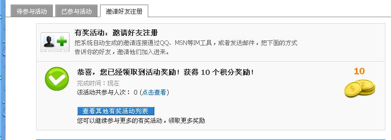

本活动已经测试成功 站长测试建议将space['invitenum']>=5 改成space['invitenum']=1 便于测试
