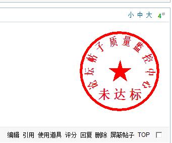

下面是图章版本哦,把附件的图章放到images目录下,还是改viewthread.htm
另外:不定时不定量免费接受图章定制
  1.                                                                 <!--{if $post[tooshort]}-->
  2.                                                                         <div style='float:right'><img src='images/tooshort.gif' alt='本帖质量未能达标,作者没有得到应有加分' /></div>
  3.                                                                 <!--{/if}-->
