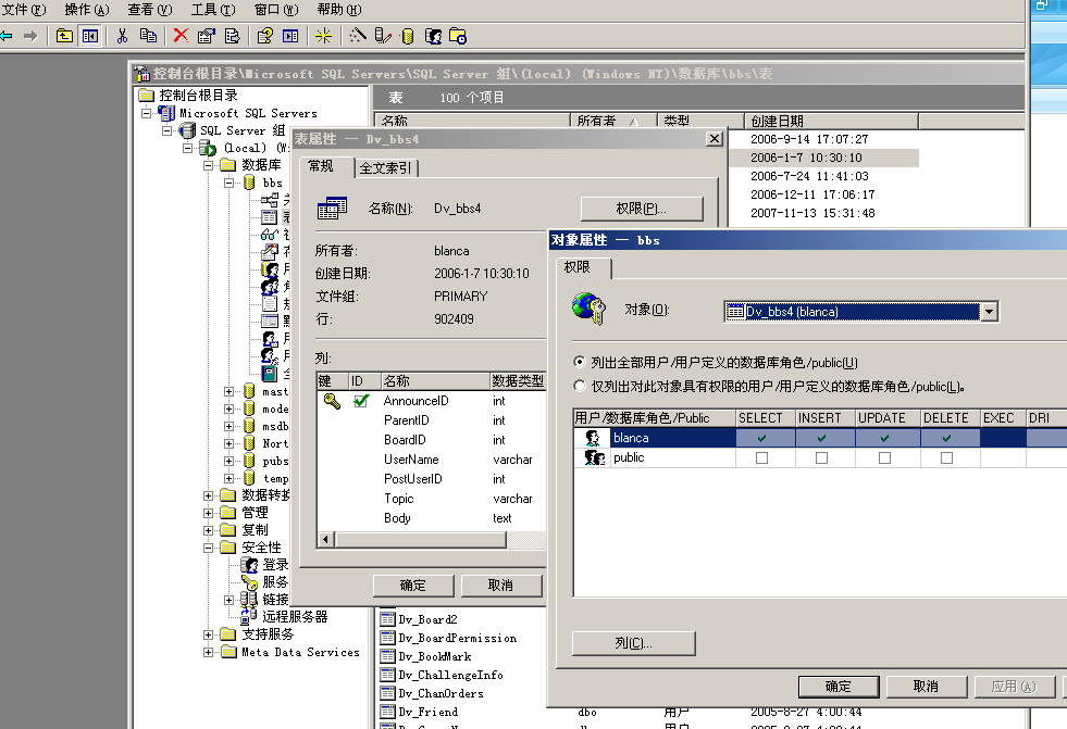

SQL: SELECT MIN(announceid) AS minid, MAX(announceid) AS maxid FROM DV_bbs4
Errormsg: MSSQL ERROR
麻烦小敏看下:)
桃子(小敏) 发表于 2008-8-21 15:53:31 | 显示全部楼层
请检查下bbs4表的所有者是否dbo,如果不是,修改为dbo
 楼主| linsie 发表于 2008-8-21 15:57:39 | 显示全部楼层
谢谢小敏  是不是所有表都必须dbo 换了个名字对数据有没有影响?
桃子(小敏) 发表于 2008-8-21 16:08:39 | 显示全部楼层
这个问题可能是数据表所有者不对造成的,如果不是dbo,请修改为dbo,然后刷新转换
 楼主| linsie 发表于 2008-8-21 16:16:49 | 显示全部楼层
怎么修改成dbo 好像只能改库的吧 表的是怎么改 对象有很多怎么选择?
桃子(小敏) 发表于 2008-8-21 16:56:43 | 显示全部楼层
如何更改SQLServer数据库所有者
