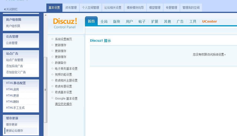

我的能同步登陆,就是论坛里的帖子在SS里调用不出来,公告、版块、会员那些都调用出来了。
我进SS后台更新论坛缓存就出现:您没有权限访问系统设置。
SS后台那个框里是DZ的后台,我可以在那个框里后台管理论坛!

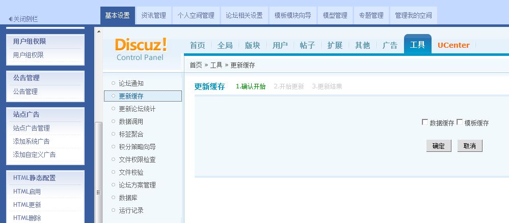

111.jpg   这是在SS后台更新论坛缓存出现的。
222.jpg   我在框里点论坛的后台,所有功能都可以用!
