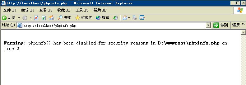

第一次自己架服务器,所有软件都是按照论坛里的"Discuz!6.0用户手册"来装的,有朋友告诉我这个教程是老的不能用,我又按照"it1988.com"写的教程从新安装了一遍.MYSQL正常,但PHP好像没有安装成功,输入http://localhost/phpinfo.php出现在却是这样的提示,如下图:

xiaoyuwxz 发表于 2008-9-4 11:14:46 | 显示全部楼层
把disable_functions = 后面的删掉或屏蔽
 楼主| 我是大苹果 发表于 2008-9-4 11:25:06 | 显示全部楼层
已经删除了,可是还是那样显示.该怎么办呀?
