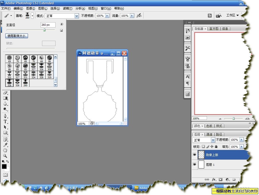

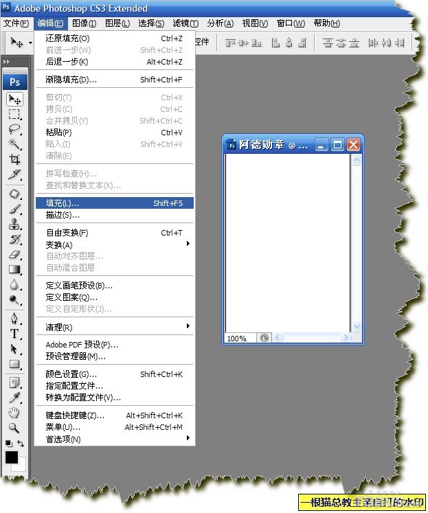

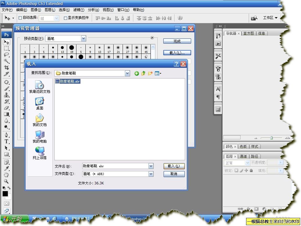

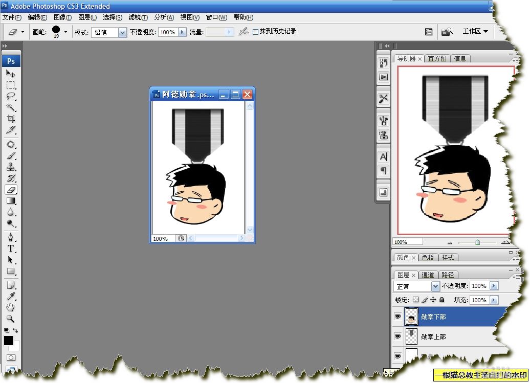

1、启动Adobe Photoshop CS3,在顶端工具栏中选“编辑”,选择“预设管理器
   预设类型选择“画笔”,然后点击“载入”,选择“勋章笔刷”,完成。

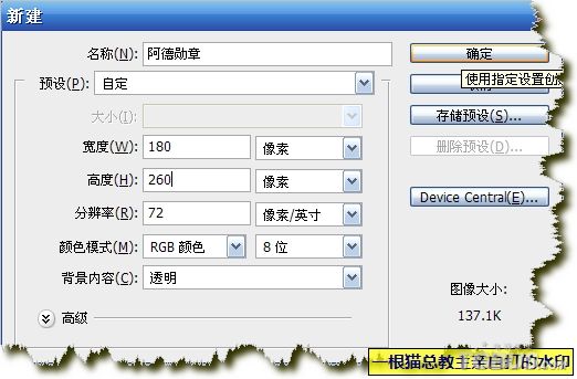

2、选择“文件”,点击“新建”,设置宽度和高度,背景设成“透明”
3、填充“白色”

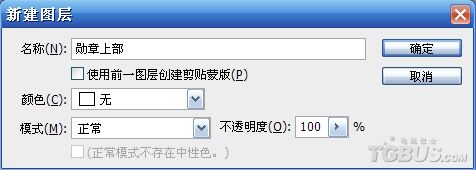

4、快捷键“shit+ctrl+N”,新建图层。

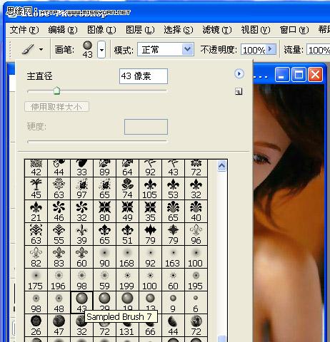

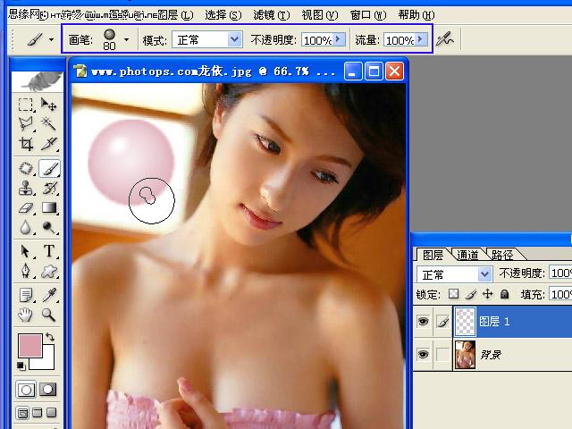

5、左侧工具栏中选择“画笔”工具,选择之前已经载入的“勋章画笔”,并设置合适的“主直径”
6、在合适的空白处点击一下画笔,然后用“橡皮擦工具”擦掉下半部分的勋章,保留上半部分的勋章带。

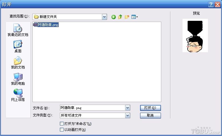

7、再新建一个图层,导入勋章素材。并且用方向键移动图层,达到如图所示的效果。
8、将白色背景图层隐藏。

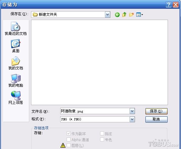

9、导出图片为PNG格式。

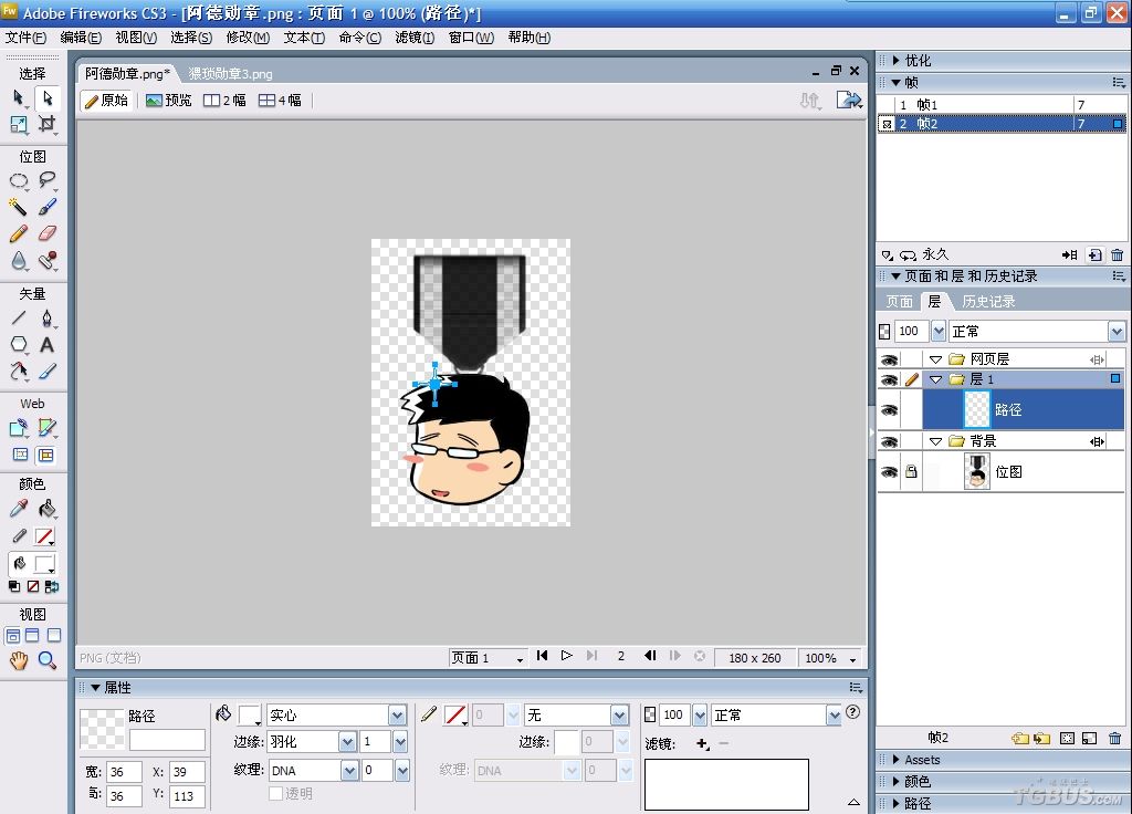

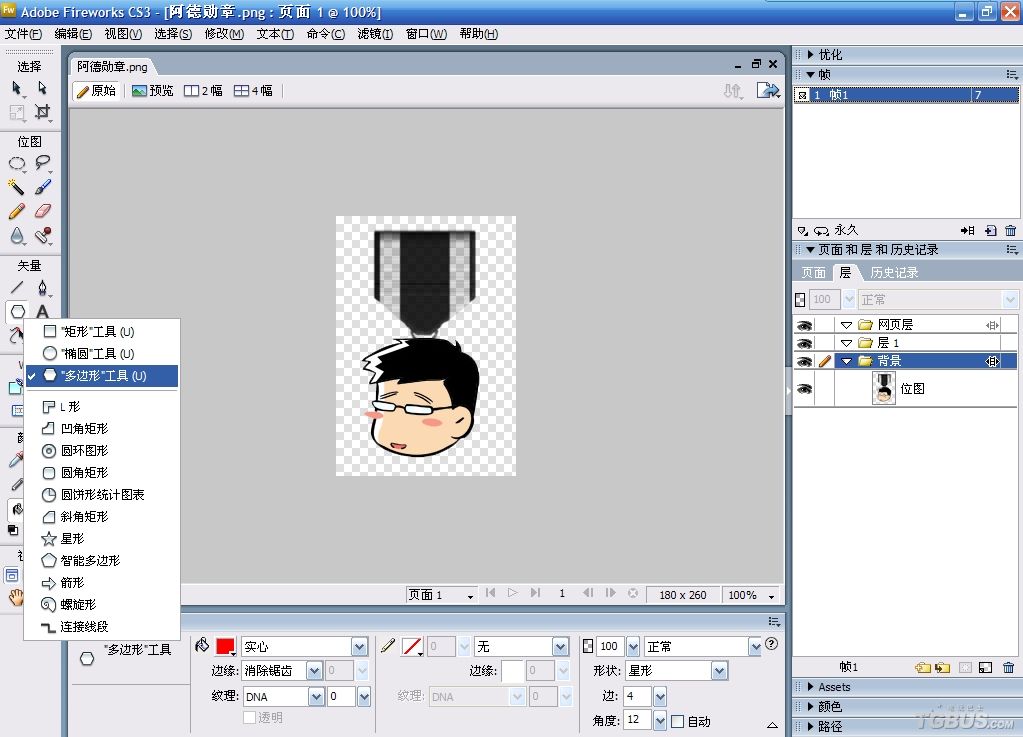

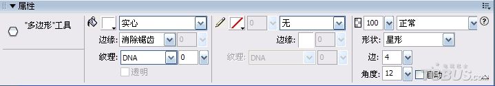

1、启动Adobe Fireworks CS3,打开刚才保存的文件。
2、在左侧的矢量工具栏选择“多边形工具”
3、设置颜色为白色,形状“星形”,边“4”,角度“12”。
4、将勋章所在图层设置成“背景”,并且锁定。                 (桢1:无星星)
  然后新建“桢2”,在合适的地方,用多边形工具,拖出一个四角星。 (桢2:小星星)
  将四角星羽化一个像素。
5、在“桢2”中,选择四角星图层,Ctrl+C 复制,
  新建“桢3”,Ctrl+V 粘贴,这样,“桢3”和"桢2"在相同位置有一个相同大小的四角星
  在“桢3”中,调大“四角星”形状,并用方向键将调大后的“四角星的中心点”移动到与“桢2”中四角星中心点的位置。 (桢3:大星星)
6、新建“桢4”,复制“桢2”中的四角星,粘贴到“桢4”,(桢4:小星星)
7、新建“桢5”,(桢5:无星星)
到这里,就完成了一个完整的星星闪烁的过程,
如法炮制,在其它合适位置,做出第二个闪烁的星星,和第三个闪烁的星星。

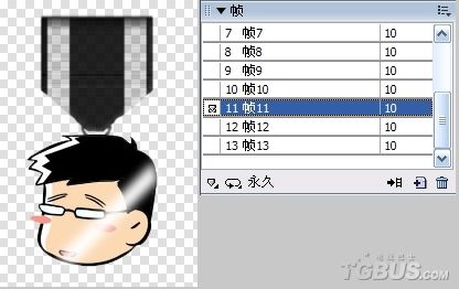

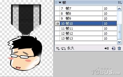

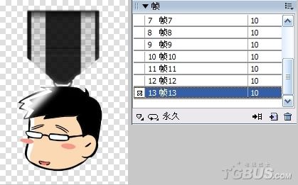

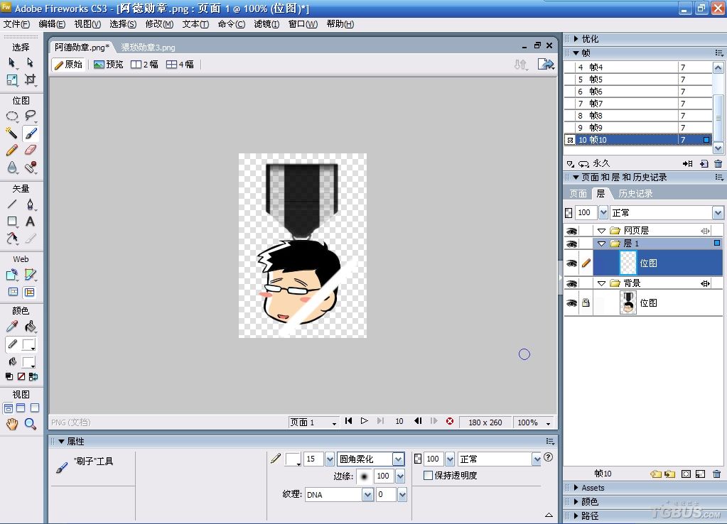

接下来做白光划过勋章头像的效果

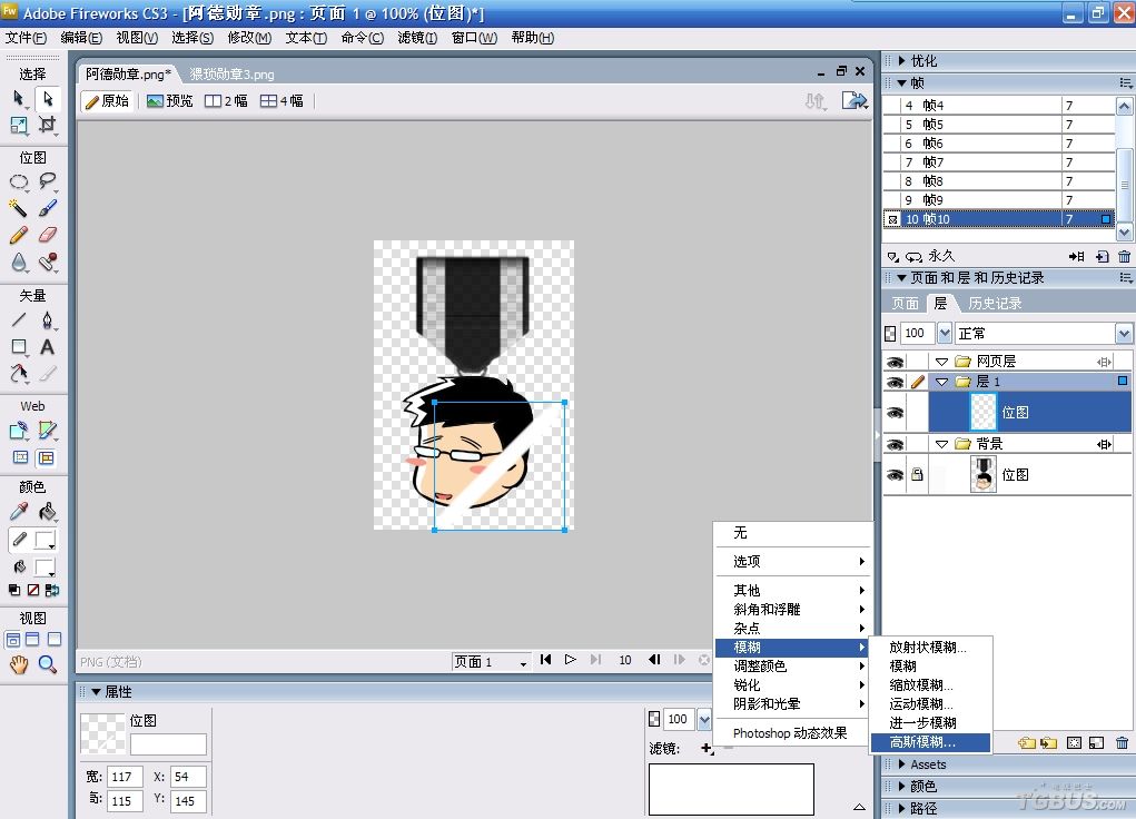

1、新建位图图像,
  选择画笔工具,设置直径15像素,白色,
  按住shift键,在新建的位图图像层上,画一条白色的斜线。
2、选中白线,选择“滤镜”,“模糊”,“高斯模糊”,
  设置“透明度“60%”。

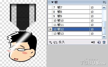

3、一共新建四桢,每新建一桢,用方向键将白线向上移动合适距离。
4、调整每桢停留的时间,设成10/100秒

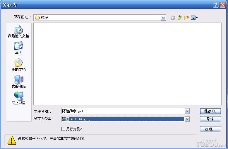

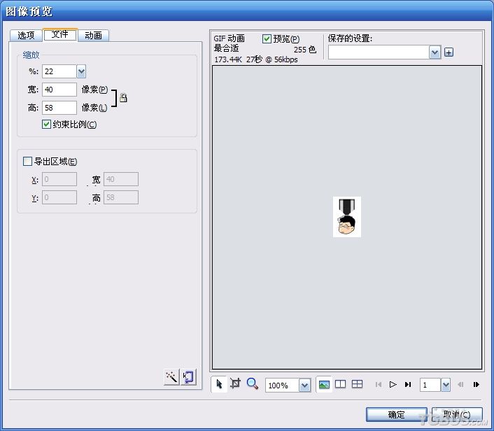

5、选择“文件”,选择“另存为”,格式选择“动画GIF”
6、然后点击“选项”,在“文件”选项卡中,将宽和高缩放到合适像素。
7,确定,确定,确定。

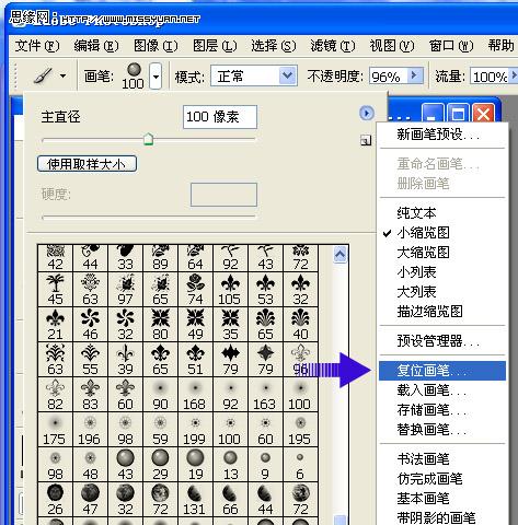

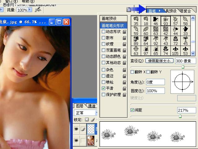

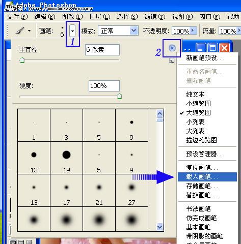

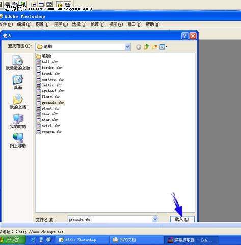

Photoshop下载笔刷的安装与使用

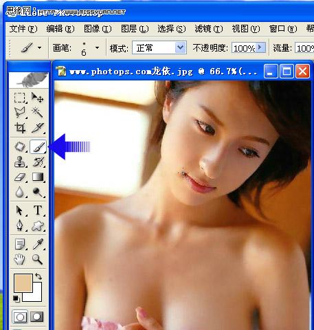

网上有许多精彩的Photoshop笔刷供大家下载,可是有很多朋友还不太会用,下面我们就来看看怎么安装和使用Photoshop笔刷。
先把解压后的Photoshop笔刷文件放在一个文件夹内方便等会安装使用,记住文件所在的路径。
打开Photoshop,点击笔画工具。
从画笔的设置的菜单中选择“载入画笔”。
找到你放笔刷的文件夹,点选你要用的笔刷然后点“截入”。
载入几个笔刷文件都可以,在这可以看你的载入的笔刷。
选择你的笔刷大小颜色。最好是新建一个图层,现在可以用新笔刷自由绘画。
如果你想用原来的笔刷了。从菜单中选择“复位画笔”就可以回到原来的笔刷了(如下图)。
这里还可以调节笔刷的各种设置,大家可以自己琢磨一下(不同的版本界面可能不同)。
如果想做个渐变填充,按住ctrl点击笔刷图层即可。
大家还可以改变混合模式,怎么做才好看就要发挥你的想像力了。我们这里只是简单介绍基本的方法。
