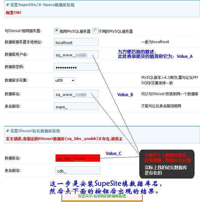

99bar 发表于 2008-9-26 03:08:46 | 显示全部楼层 |阅读模式
大半夜了,安装个SS+Discuz!,不容易啊我~~~

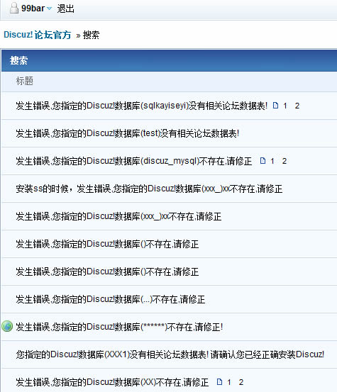

呵呵,闲话少说,希望我的发现及分析是正确的,先看这几个抓图:
1.关于 发生错误,您指定的Discuz!数据库(xxx)不存在 的抓图
2.我的实际安装抓图:

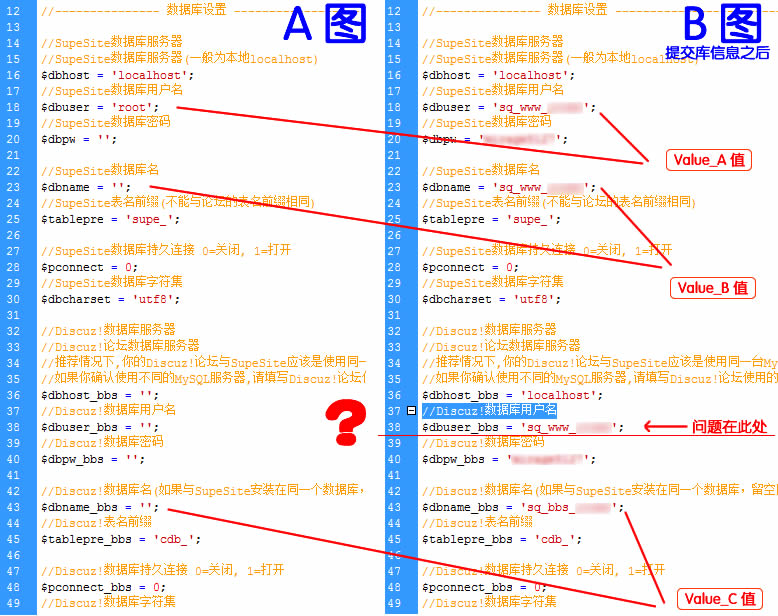

3.SupeSite在图2的步骤操作前后(分别用A图和B图表示),config.php文件的变化比较(config.php会随着安装的进行更新的):
好了,问题出来了,第37行、38行标注的是:
//Discuz!数据库用户名
$dbuser_bbs = '';
理论是应该是获取论坛数据库用户名值,但第38行却错误的也被赋予了 Value_A ,即 Supesite数据库用户名的值,估计因此造成的错误就是上面1、2所示的结果了吧....
如果这样理解正确的话,那么,也不难解释为什么在Supesite和Discuz使用同一个数据库时不会出错的原因了。
不知道我的表述是否正确,看了install.php,加密了,没法证实自己的猜测,希望管理员核实一下。

 楼主| 99bar 发表于 2008-9-26 03:15:31 | 显示全部楼层
老早安装的时候就发现过一回,当时以为是自己哪操作错了,后来就使用和论坛一个数据库。
今天又试了下,问题依旧。
连装UCenter+Discuz+SupeSite,又做图片找错误的,不知不觉半夜了,希望我的发现是正确的。
紫琼 发表于 2008-9-26 14:45:06 | 显示全部楼层
回复 2# 99bar 的帖子
要安装 dz 和 ss,数据库方面必须具备一个条件:安装 dz 和 安装 ss 的两个数据库用户如果不是同一个的话,两个用户对彼此的数据库必须要有读写权限,否则就会提示无法访问或者找不到,因为 dz 和 ss 的很多数据需要同步,所以必须具备这个条件才可以安装,不是 bug。
