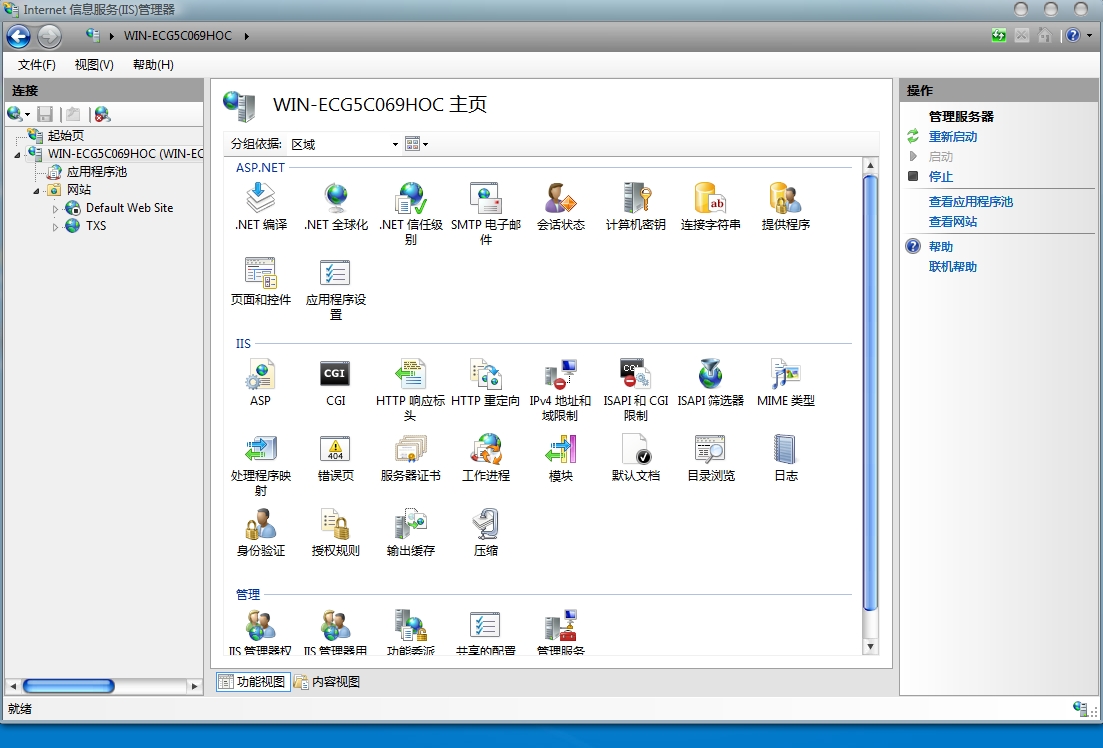

1、安装IIS7.0,默认安装windows2008后,iis并没有安装,安装很简单,也不需要安装光盘,点击快速启动栏的服务器管理器按钮或者开始--管理工具--服务器管理器,在角色里点击添加,添加web服务器角色,在出现的选择窗口里选择ISAPI筛选器、IIS管理器等你需要的功能,点击安装后等待片刻就安装好了,点击管理工具---iis管理器,出现的页面与iis6.0还是有比较大的差别,功能基本都是图标按钮了,我一般都是将默认的站点关闭,因为默认站点的目录是c:\inetpub,启用默认站点对服务器的安全设置有点拖累,然后新建一个站点,将目录设置到其他分区,比如我就设置到E:\inetpub\wwwroot目录,新建站点就做好了,在e:\inetpub\wwwroot下新建一个目录如Tdz(测试dz用),将测试文件复制进来,当然现在还不能安装,因为其他需要的条件还没准备好。

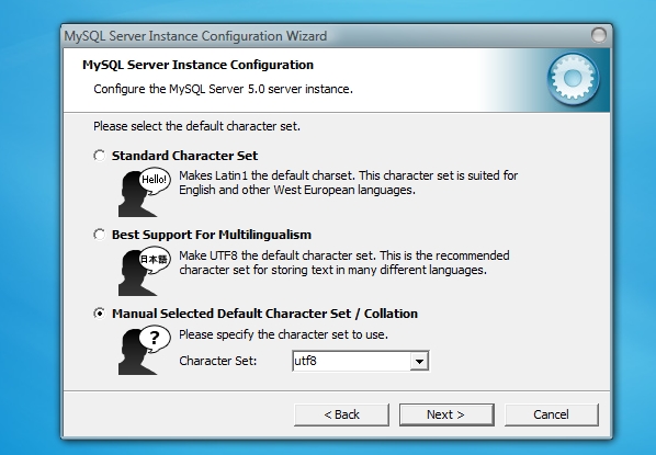

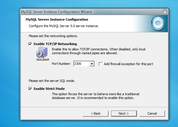

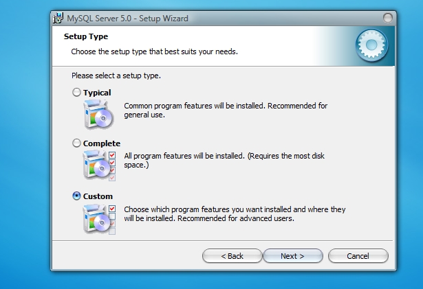

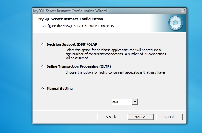

3、安装MySQL,安装很简单双击安装文件进行就可以了,我是自定义安装(推荐,默认是安装到系统盘下),安装到D:\program files目录下,安装完后会进入配置阶段,大家可以放心配,因为过后不满意还可以重新配置的。
选择自定义安装,选择非系统盘目录,默认是安装到c:\program files\mysql目录下,我选择:d:\program files\mysql目录。

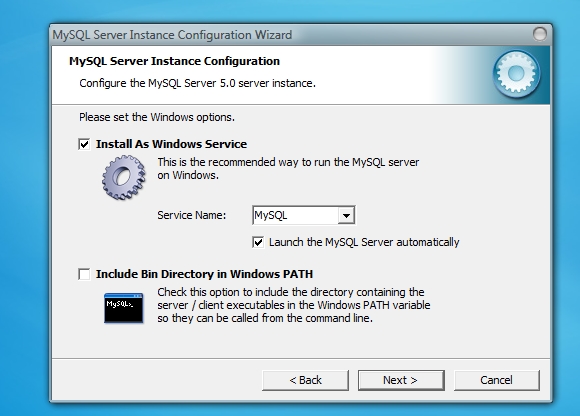

这里选择第三项即可。
没有什么意外,mysql就安装好了。
4、配置iis,首先在iis管理器里,点击服务器名称,在功能视图里双击模块映射,添加php脚本的解释。
现在站点已经可以解析php了,放个phpinfo文件到站点目录访问是成功的。

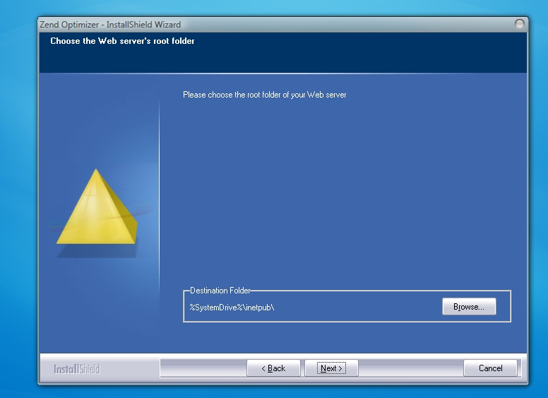

5、安装zendoptimizer,安装很简单,只要注意选择目录即可:
因为我使用IIS,所以选择IIS,如果安装有apache,可以选择apache。

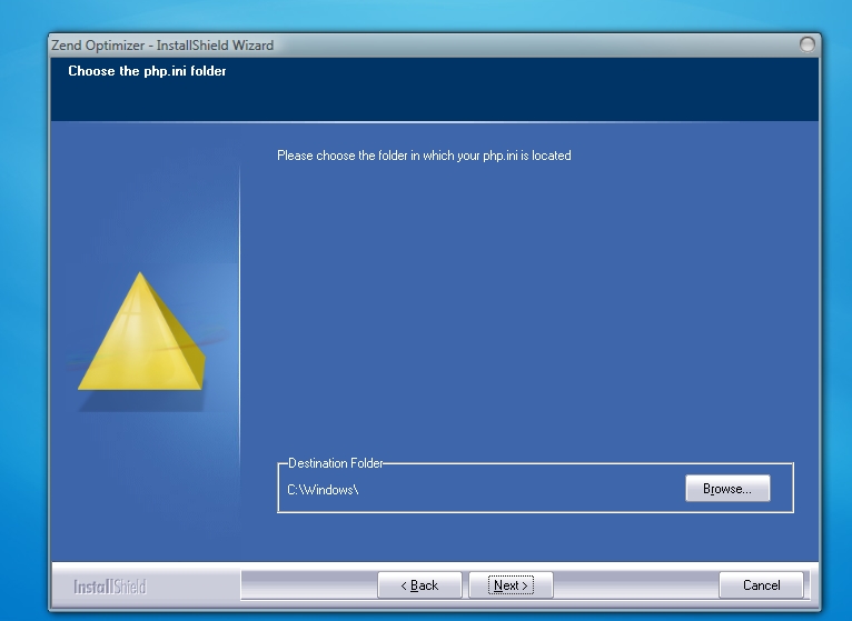

这里选择php.ini文件所在的目录
这里选择站点目录,因为我已经停用默认站点,所以选择到我设置的站点目录,浏览修改一下。

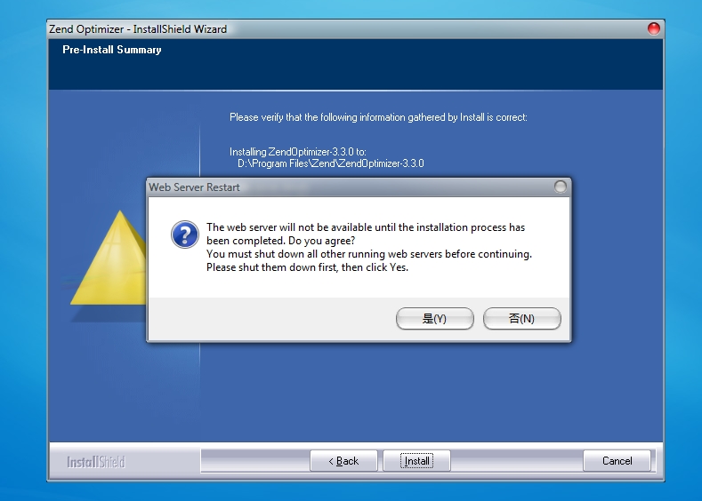

提示安装期间会停止IIS服务,点击是并安装就可以了。
