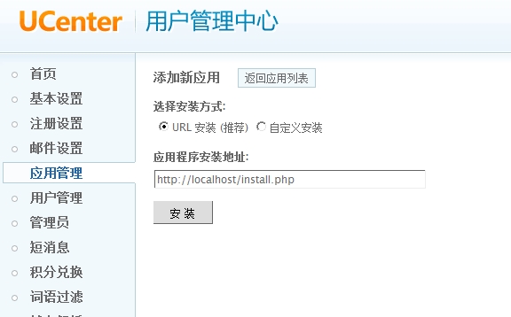

论坛安装好后就可以安装ss/xs了,登陆uc,应用管理里添加新应用:
在URL里填写正确的地址后,点击安装就进入ss/xs的安装了,安装过程没有什么特别的,可以参照帮助区里的图文教程,安装很顺利,也是几分钟就完成了。

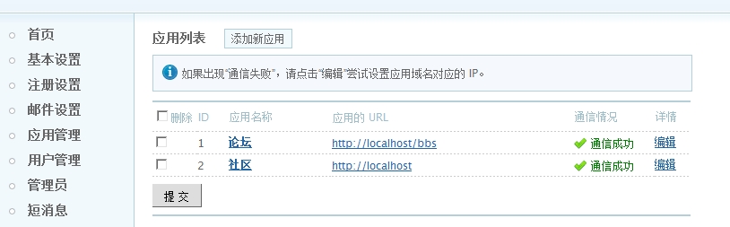

完成后uc后台应用管理里是这样的:
可以看到uc1.5有了进步,立即看到了通信成功。

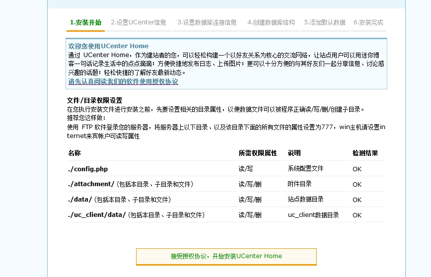

接下来安装uchome1.5rc2,文件复制到home目录下后,将config.new.php改名为config.php,同样在uc后台添加新应用,这次URL填写http://localhost/home/install(由于我已经在IIS7.0的站点默认文档里添加了index.php文件,如果没有设置默认文档地址后应该加上index.php文件名),点击安装就进入安装界面了。
继续就是了(前提是你确实设置好了权限,这里安装程序的检测未必正确),在接下来的uc配置里手动输入一次uc创始人的密码就可以了。

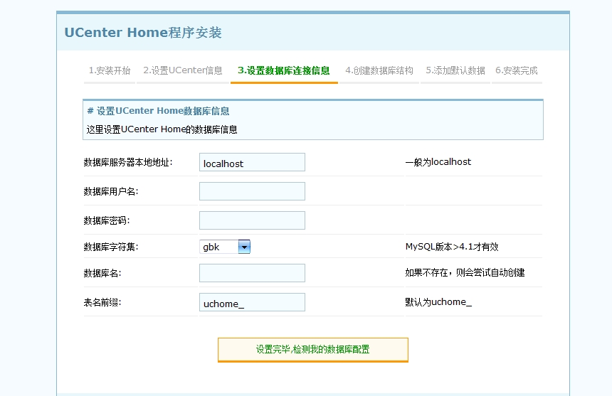

这里因为我设置使用同一数据库,按照安装论坛的填写数据库相关项就可以了。

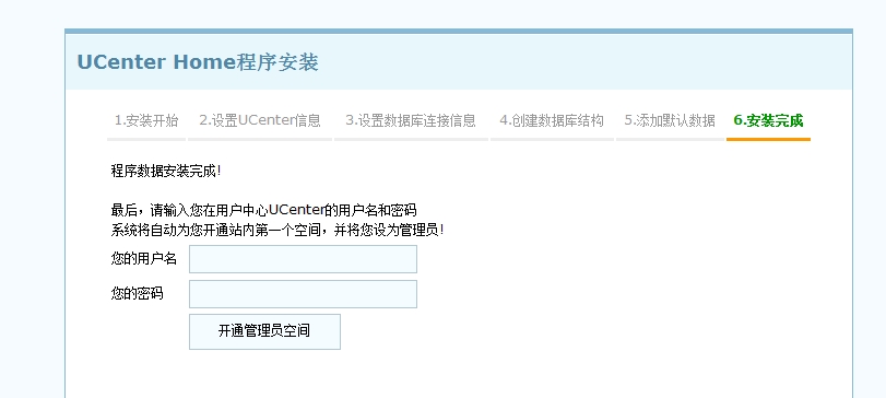

很快就来到最后的一步了:
这里要注意,管理员的设置应该填写论坛的管理员和密码。

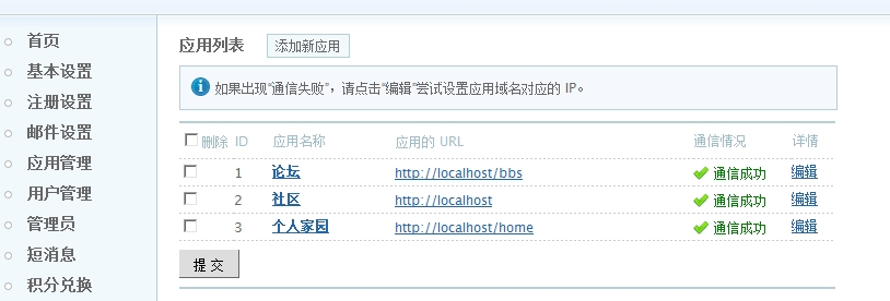

三个应用都安装完成了,再看看uc后台应用管理:
安装顺利完成。
