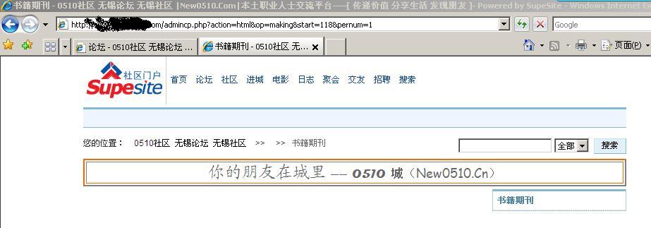

我进入【HTML静态配置——HTML手工生成】不做任何设置直接点击 批量生成,结果是跳到
但是如果选择了【同时对从论坛推送到SupeSite的帖子进行生成html操作(帖子的发布时间需要在指定的范围内)】选项,就可以生成7个静态页面(我看了一下都是帖子内容页的静态页面,但是整个ss里没有链接到这些页面),然后又跳到上图的页面

紫琼 发表于 2009-1-9 17:43:38 | 显示全部楼层
1、从 dz 收录过来的帖子都是动态地址;
2、ss6 版本的手动生成 html 没有问题,你是不是修改了哪里导致的;
3、你的 ss 到底是那个版本的,聚合 uch 功能是 ss7 的功能,看你上面的图片好像截图是 ss6
配置 uch 数据库有问题,你的 uch 的数据库跟 ss 的数据库是不是同一个数据库,或者说是不是同一个数据库用户。

紫琼 发表于 2009-1-9 17:58:56 | 显示全部楼层
2、把 html 目录下所有的文件都删除了,设置好后自动生成吧,显然你是保留了 ss6 的静态页面导致的。
3、如果 uch 跟 ss 不在一个数据库里,那么最好使用同一个数据库帐户,否则 ss 的数据库用户读取不了 uch 的信息,两者就整合不了。
