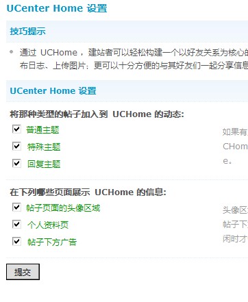

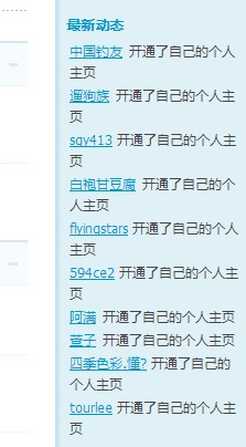

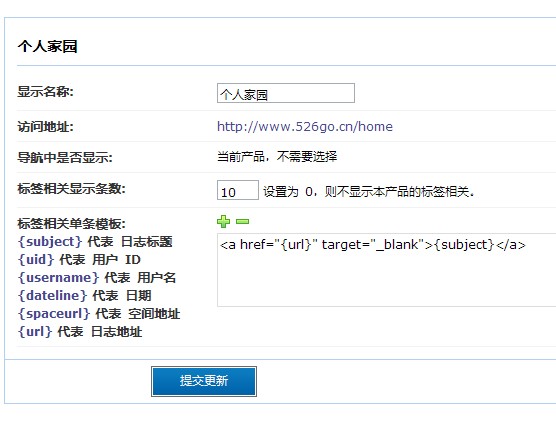

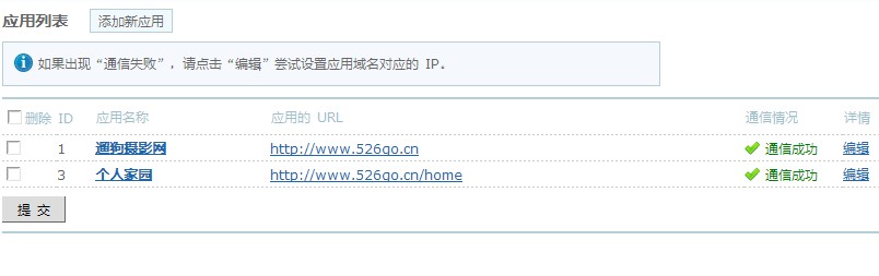

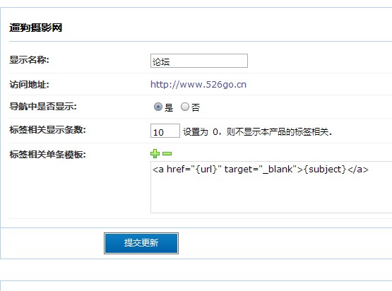

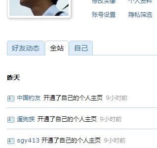

求救 论坛可以显示UCH的动态 UCH却不能显示论坛的动态

玻璃屋女孩 发表于 2009-1-8 10:28:55 | 显示全部楼层
1、uc后台检查论坛和 uchome的通信是否成功
2、uchome后台 => 基本设置 => UCenter应用 => 标签相关显示条数,填写非0数字
3、论坛后台 => 全局 => UCenter 设置 => UCenter home 设置 => 将哪些主题加入到事件,选择上
4、uc后台 => 应用管理 => 编辑论坛和uchome这两个应用,把应用的 UCenter 配置信息:里面的内容,分别复制到各自的config文件的最下面,覆盖原来的试试
5、各个板块也可以控制板块内的帖子是否推送事件。(这个是Discuz!7.0.0的新功能,之前版本没有这个功能的)
位置在:
论坛后台 => 版块 => 选择好版块 => 编辑 => 帖子选项 => 允许推送事件:选择“是”
更新uc,uchome及论坛的缓存
