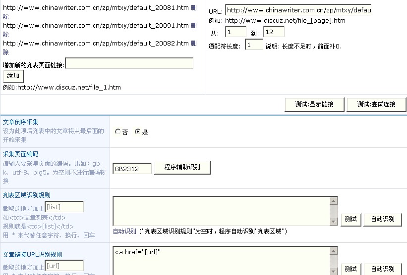

mouds 发表于 2009-2-21 15:19:00 | 显示全部楼层
1、采集时是成功的,什么也没问题,但找不到采集的文章
2、再次重新采集,提示 文章已经存在,跳过,都跳过了,导出也是空
3、补丁也打过的。
SupeSite7.0 beta1 采集器发布时间为空问题解决方案http://www.d ...
popuppp 发表于 2009-1-10 03:02
我试了一下。你把列表区域识别规则 清空,使用自动识别就可以了。2008年的我已采集。有个别内容不识别的情况,采集的时候你注意看一下是哪个,完善一下规则应该就可以了。09年的两个月我也采了,文章不错。
