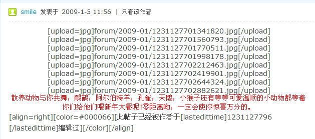

表现为这样:
我不知道需要怎么设定才能正确显示图片呢?

upload标签,discuz是不解析的
请给下论坛该帖子地址和discuz该帖子地址我看下

其中 [upload=jpg]forum/2008-10/12239677466744.jpg[/upload]这个格式是dvbbs里面用上传图片功能上传的图片他自动生成的代码

桃子(小敏) 发表于 2009-1-13 16:06:22 | 显示全部楼层
这个是因为dvbbsphp和discuz附件处理方式不同导致的
需要单独写一个小程序来修正帖子中的内容
这个问题我反映下,尽量在转换程序中处理掉这个问题

beijing200808 发表于 2009-1-13 20:56:06 | 显示全部楼层
对这部分在转换程序中是有处理的,但楼主出现这种情况,原因在详查中。如果可以的话,希望楼主能给我们一份数据,我们在本地测试一下看看效果,是否出现楼主的情况
