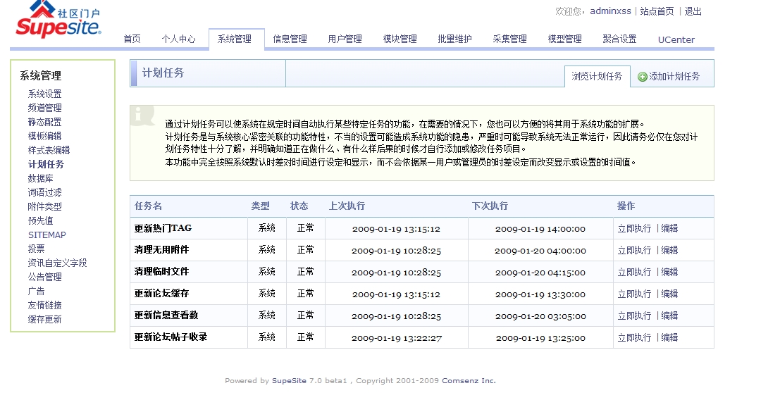

请看001号图片,很清楚只有两篇帖子系统自动勾上了,且自动推送到SS上。
其他帖子,系统根本没有选也没有推送到SS上

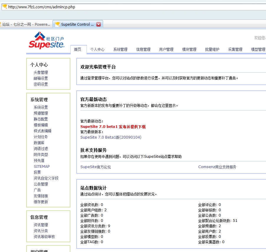

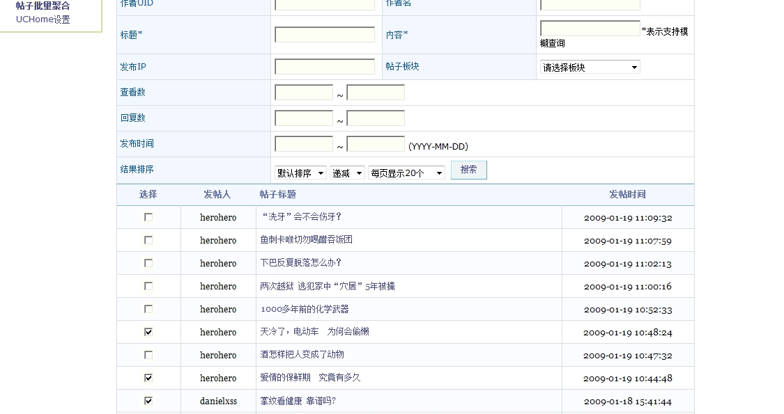

002和003是系统截图。我的系统是原版没有做过修改。会不会是我CMS和BBS的布局特点造成的,例如我的SS是放在CMS目录中???
紫琼 发表于 2009-1-19 14:20:54 | 显示全部楼层
自动收录比较慢,你可以手动收录,手动勾选然后提交~

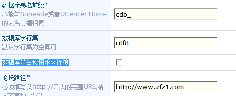

请问:附件这个“数据库是否使用永久连接”一直连接有什么用啊?
紫琼 发表于 2009-1-20 10:17:47 | 显示全部楼层
SupeSite 7.0.0如何收录论坛帖子和UCHome日志相册:http://faq.comsenz.com/viewnews-502
观察下你的“更新论坛帖子收录”的计划任务执行是否正常,还有模板里的缓存时间也是比较长的,刚看了下论坛频道首页收录最新帖子的缓存时间是6个小时,如果你的站点开启了缓存更新就更慢了,我本地未开启缓存收录还是很快的,基本上发完帖子到 ss 论坛频道刷新几下就有了。
数据库是否永久连接:就是说如果你选择永久连接的话,你访问一次页面后这个请求就一直保持存在,并不被杀掉,下次你再访问的时候还是使用这个连接,所以不建议使用数据库永久连接,如果访问量很大可能会导致 too many connection 的问题,如果不选择,那么你每次请求都会重新建立一次连接。
