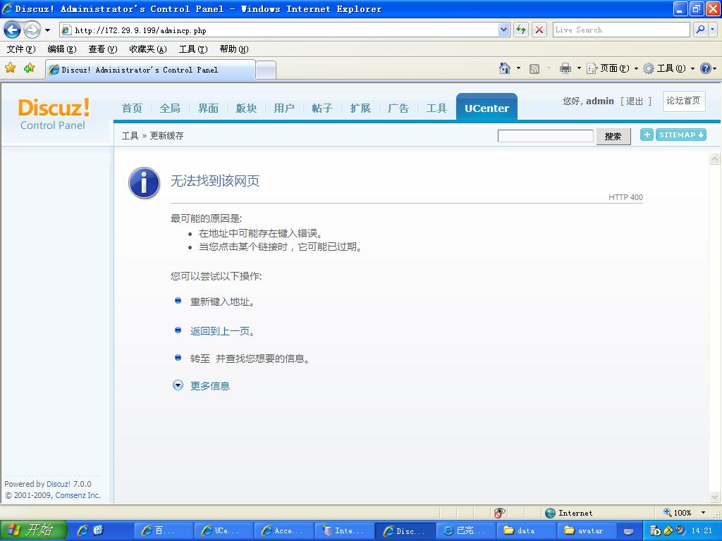

1:我在打开DZ7.0后台时候 UCenter界面显示有问题

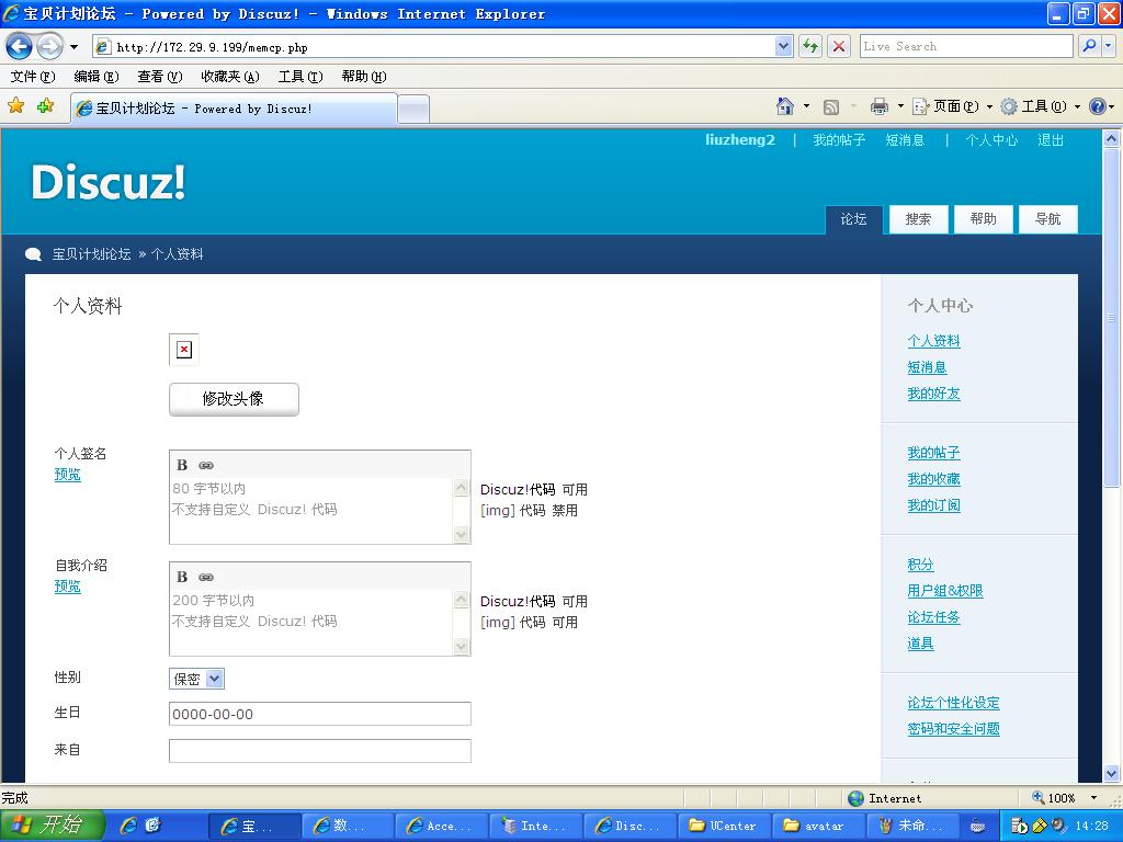

2:转换过来的会员 图片无法显示 新申请会员图片也无法显示
我曾经修改upgradeavatars 的 define 后面的 ucenter  但确实不太明白如何修改 改几次都说 “UCenter 路径不存在,请修改本工具设置正确”至于帮助上说“如果不知道怎么写 UCenter(uc_server) 路径,你可以在论坛目录下建立一个临时目录 UCenter(uc_server) 然后在其中建立 data/avatar/ 子目录。生成后把这个目录复制、移动到 UCenter(uc_server) 自己目录的 data/avatar/ 目录可以。”这几句话我也不是很理解。
