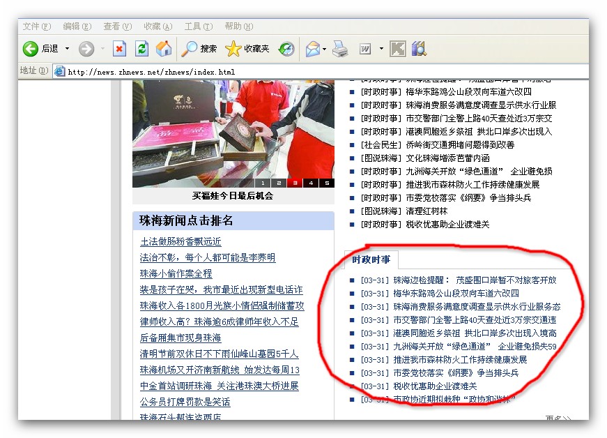

第一步:选定要采集的内容,我拿”珠海新闻”来说.
找到好的内容,最好是每天都会更新的,
我找的网址是: http://news.zhnews.net/zhnews/index.html

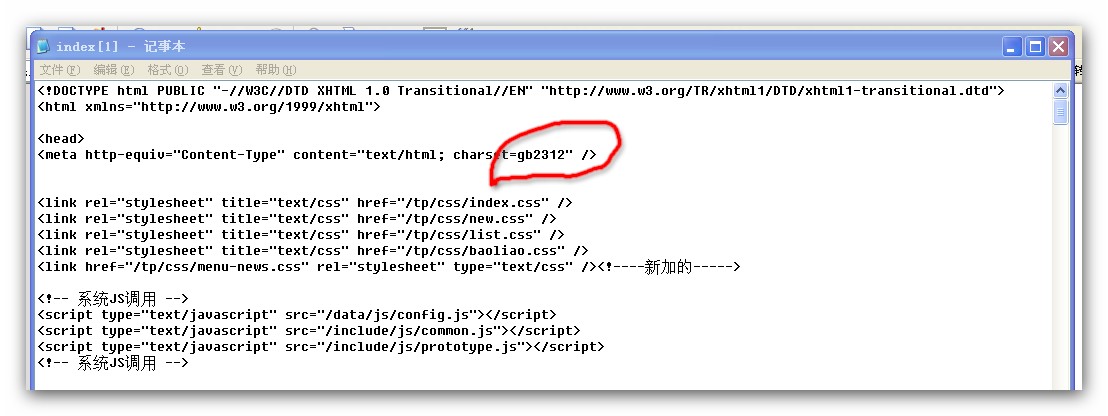

在当前页面浏览器,点 “查看””源文件”
我们看到,他的页面编码charset=gb2312 ,如果你有的SS7是utf-8的,那就需要转换,否则不用转.
我们需要的 “时政时事” 下面的列表标题,   复制下列其中一个标题,查找

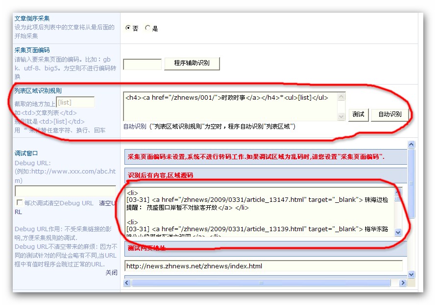

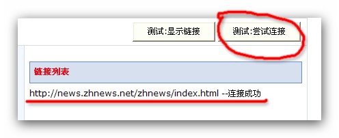

第二步: 我们现在返回到我们网站后台添加新机器人,把网址复制到红线的位置上,按添加.http://news.zhnews.net/zhnews/index.html
注意:单次采总个数的意思是:比如你采集的标题数有10条,你设1的话,系统会一条一条采,直到采完10条为止,如果设2的话,就二条二条采集,采5次完成,不过单次数越大,网络负载就越大.
上面提到的采集页面编码,这里不说了

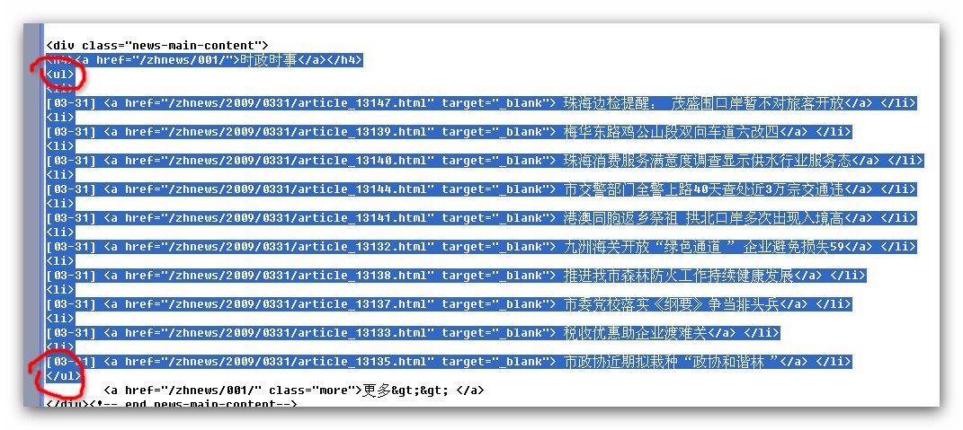

列表区域识别规则
我的识别规则是<h4><a href="/zhnews/001/">时政时事</a></h4>*<ul>
    </ul>
    解释:首先我们要理解识别规则是怎么一回事,不是每个页面都一样的,所以我们需要对HTML有简单的认识,相信新用户们都应该看得明HTML.
    我们在代码里找到列表标题的起端和终端的规则是<ul></ul>,但是在一个网页里头可能很多地方会有<ul>这个代码,所以为了准确到位,我在前面加上红色这段
    <h4><a href="/zhnews/001/">时政时事</a></h4>*<ul> [ l i s t ]</ul>  用 * 来代替任意字符、换行、回车. 我们现在点击,测试 如果出现识别后有内容,区域源码,是你想要的标题那这个规则就是正确的了.

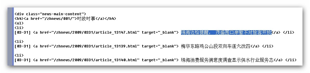

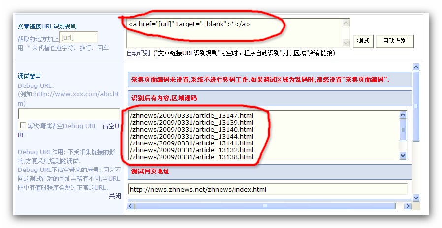

    文章链接URL识别规则
    <li>[03-31] <a href="/zhnews/2009/0331/article_13147.html" target="_blank"> 珠海边检提醒: 茂盛围口岸暂不对旅客开放</a> </li>
    在上面这段代码里我们找出URL的识别规则 <a href="[ u r l ]" target="_blank">*</a> 按测试后发现只有后面的地址,这时我们可以查看网站完成地址,对比后就知少
    http://news.zhnews.net  这段地址,在文章链接URL补充前缀 加上这段地址就可以了.

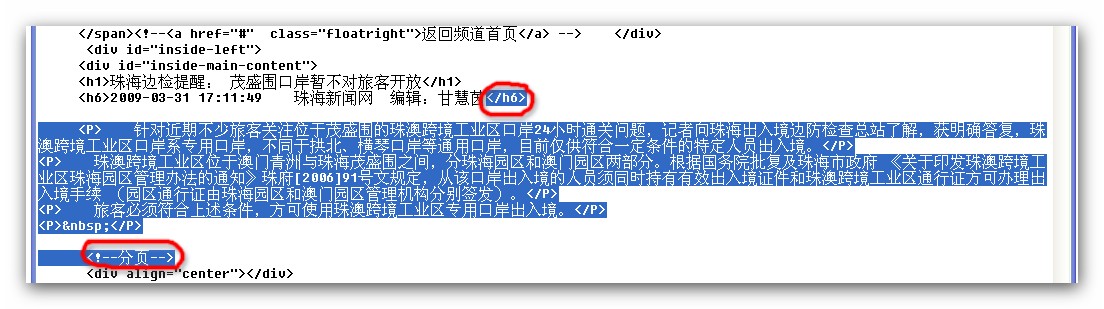

第三步: 内容页面采集设置

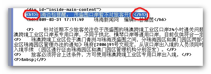

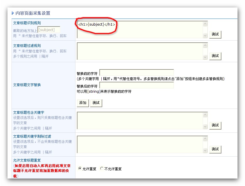

我们点击一条标题进入到内容页面,查看&#61664;源文件,找到标题所在位置,
复制代码到文章标题识别规则,改为<h1>[subject]</h1> 点测试 查看结果
没特别要求,下面的空白地方可以不用填.

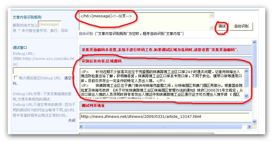

文章内容识别规则
内容规则设为 </h6>[message]<!--分页--> 我这样设是为了不把标题和作者等内容都放进内容区里,  载到<!--分页--> 为了不把分页按钮也载入内容区里.
到这里已经可以成功的采集到文章了,至于,文章内容分页区域识别规则和文章内容分页链接识别规则,我在这里就不说了,大家学习到这里应该自己可以实现了.
