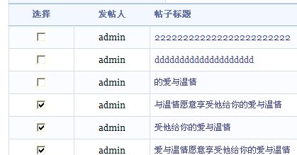

我在SS后台对“版块聚合”已经设置为“显示/自动收录帖子”,可每次一旦新发帖子,还需要再跑到SS后台进行“帖子聚合”操作,帖子才能显示在SS上,不知道是我这出了问题,还是就是这样的,太麻烦了!
为什么每次发帖都必须要在SS后台打勾后,才能在SS首页显示啊?怎么这么麻烦?有没有解决办法?
