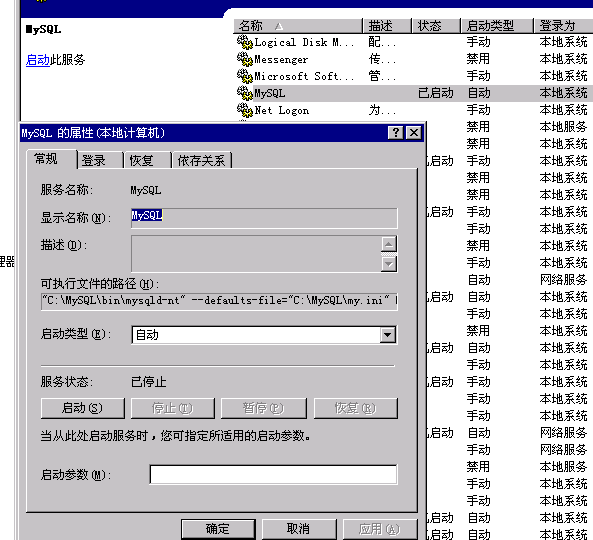

我已经想这篇文章那样进行设置
http://faq.comsenz.com/?action-viewnews-itemid-111
但是结构还是这样

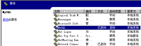

我发现服务里面是这样显示
左边服务启动后,一会回头又停止了
如这样:
各位弟兄帮我看看是怎么回事,谢谢了!
在线等着

还是不行,启动不了。
一启动
马上有自动停止,大哥
没别的办法吗?

 楼主| xundong 发表于 2009-4-10 14:08:51 | 显示全部楼层
090410 13:54:03  InnoDB: Started; log sequence number 28 3981883825
090410 13:54:03 [ERROR] Do you already have another mysqld server running on port: 3306 ?
090410 13:54:03 [ERROR] Aborting
090410 13:54:03  InnoDB: Starting shutdown...
090410 13:54:06  InnoDB: Shutdown completed; log sequence number 28 3981883825
090410 13:54:06 [Note] C:\MySQL\bin\mysqld-nt: Shutdown complete
xiaoyuwxz 发表于 2009-4-10 14:12:45 | 显示全部楼层
日志显示端口被占用.
 楼主| xundong 发表于 2009-4-10 14:46:55 | 显示全部楼层
查不出来是那个被占用?
我用netstat -ano查看
好像没有被占用
这个要怎么处理?
