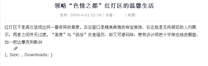

聚合论坛,用文章方式显示论坛上传的图片的时候,所有图片都成了这样,图片没有了。
我看了好几个人的网站,都是这样。
请看这个帖子,随便找的一个站。
http://news.shimenxian.com/viewthread-1401.html
望处理一下。
 楼主| luckykuer 发表于 2009-4-23 13:14:41 | 显示全部楼层
升级前没有这个问题。
紫琼 发表于 2009-4-23 13:28:28 | 显示全部楼层
告诉你为什么会这样,由于之前的 ss7 在附件方面有问题,导致在论坛游客看不了的附近在 ss 都可以显示和收录,补丁解决了这个问题,所以你的游客看不了的论坛附件在 ss 就不显示了。

我刚才也在问这个问题,但是DZ官方论坛游客是可以看到附件的,但是在SS里也是这样显示的:
同一个帖子
http://x.discuz.net/viewthread-696558.html
https://discuz.dismall.com/viewthread.php?tid=696558

嗯,我提交下bug吧,楼主的问题就是我上面说的,官方这个问题我本地倒是没发现有。

问题是游客在论坛里能看到,而在文章中不显示!
 楼主| luckykuer 发表于 2009-4-25 09:31:03 | 显示全部楼层
再看看这个论坛里的第一图,的确有这现象。
http://www.fenruan.com/bbs/viewthread.php?tid=20
http://www.fenruan.com/?action-viewthread-tid-20
刚才又看了看,发现凡是在论坛里上传并插入的,文章中不显示。
凡是直接上传,不插入,文章中可以显示。
