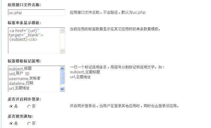

这个版本,我在本机测试和放到虚拟主机上测试发现都不能实现同步登陆,和模板没关系,我使用缺省模板也会出现这个问题
不知道大家有没有遇到这个问题?
我的网址是
http://www.happylive.cn
麻烦帮忙看一下是什么问题,多谢啊

 楼主| aqbhc 发表于 2009-5-23 15:50:44 | 显示全部楼层
不好意思,更新一下状况,我发现如果从论坛登录和退出,uchome可以同步登陆和退出;
但是如果先从uchome登陆和退出,发现论坛不能同步登陆
请帮忙看一下是什么问题,谢谢啦
