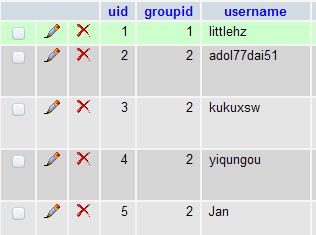

littlehz 发表于 2009-6-20 11:06:40 | 显示全部楼层
可以尝试直接进入supesite的数据库中,找到supe_members表,修改uid为1的那个用户的groupid也为1试试

littlehz 发表于 2009-6-21 12:09:07 | 显示全部楼层
重复:可以尝试直接进入supesite的数据库中,找到supe_members表,修改uid为1的thank的groupid为1。应该是可行的

littlehz 发表于 2009-6-22 07:27:41 | 显示全部楼层
进入SS的数据库,supe_members表,参照下图修改,username为账号的名称。
