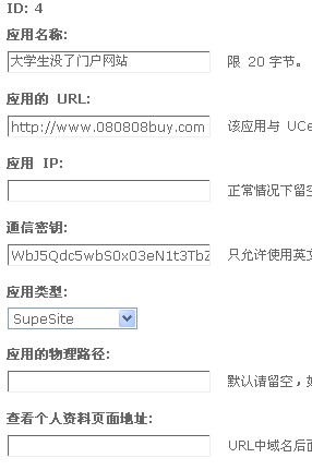

本来我没有装SS之前,UC后台还不会卡的。。上传安装后就超卡了。进一个UC后台都超久的。
网页打开了是这样的。

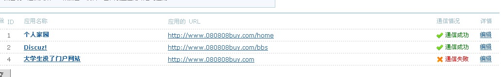

我的服务器是Windows2003+IIS6.0,虚拟主机。请问可不可以直接改2.jpg或3.jpg里面的设置,就可以连接通呢。2.jpg或3.jpg就是附件显示的地方 6# lidq.jingwu
