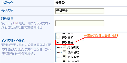

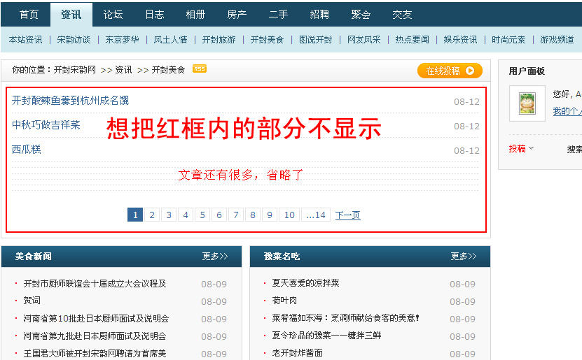

救命啊,后台扩展读取分类设置中,默认的分类怎么也去不掉。我记得以前是好好的,突然就不行了。
如下图:
这样一来,首页一级分类下堆满了二级分类的主题,简直痛不欲生哦!

程序就是这样设计的,如果想那那一部分信息不显示,那就修改模板吧。

littlehz 发表于 2009-8-14 11:06:57 | 显示全部楼层
本分类页面 必然要读取本分类的文章资讯,要在这改动不太现实,影响程序效率。
你要实现还是自己写个模版文件,写自己需要的数据读取代码,然后到分类里面指定这个分类使用这个模版文件吧。

谢谢楼上二位的回复,我修改templates/default/news_category.html.php,把<!--根分类最新日志列表-->下的代码删掉好像可以了,但只适用于一级分类不放文章,所有文章全放进二级分类的情况。
代码我不是太懂,麻烦二位再帮忙看看,是不是删除了有用的部分,别再误人子弟。

littlehz 发表于 2009-8-14 13:53:42 | 显示全部楼层
这段代码是显示本分类资讯的代码,如果把这段代码删除了,到了最底层的分类,会什么资讯信息都不显示

又搜到了一个解答,先存起来,慢慢研究。
目前这里就是这样设计的,如果要完全分开子分类和一级分类的信息,只能修改模板调用,按照指定的 id 来调用,如果使用 subcatid 参数调用,只要扩展分类读取子分类,那么就会都调出来的。
