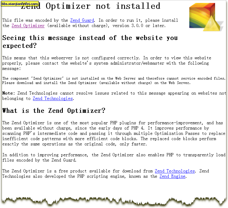

已经想尽一切办法 安装了 就是不行!
老是提示Zend Optimizer not installed

 楼主| 仙剑菲菲 发表于 2009-8-14 14:50:17 | 显示全部楼层
老是提示这个画面 郁闷
xiaoyuwxz 发表于 2009-8-14 14:59:41 | 显示全部楼层
放个phpinfo.php看下就可以看出有没有起作用了。
hanshanxue 发表于 2009-8-14 16:46:12 | 显示全部楼层
我的显示也是,我安装环境iis+PHP
之前安装的是2.6的,也不是我安装的,但是电子商务功能不能开启,探针看了是开启了的,应该是版本太低。
今天先卸载2.6的,然后装上3.3.0.但是用探针,探针提示没开启。找不到在哪设置。
php.ini我看了下都是没问题的
zend_extension_manager.optimizer_ts="D:\Zend\lib\Optimizer-3.3.0"
zend_extension_ts="D:\Zend\lib\ZendExtensionManager.dll"
zend_optimizer.optimization_level=15
另外php.ini在windows下面有一个,在php目录下也有个,不知道哪个才是有用的,都给加上上面这段话了
hanshanxue 发表于 2009-8-14 16:48:23 | 显示全部楼层
是不是需要重启呀,我没重启,我的服务器是租用的,重启话还得让他们帮忙,太麻烦
hanshanxue 发表于 2009-8-14 20:42:59 | 显示全部楼层
楼主,我解决问题了。
我重启服务器后,zend就可以了
