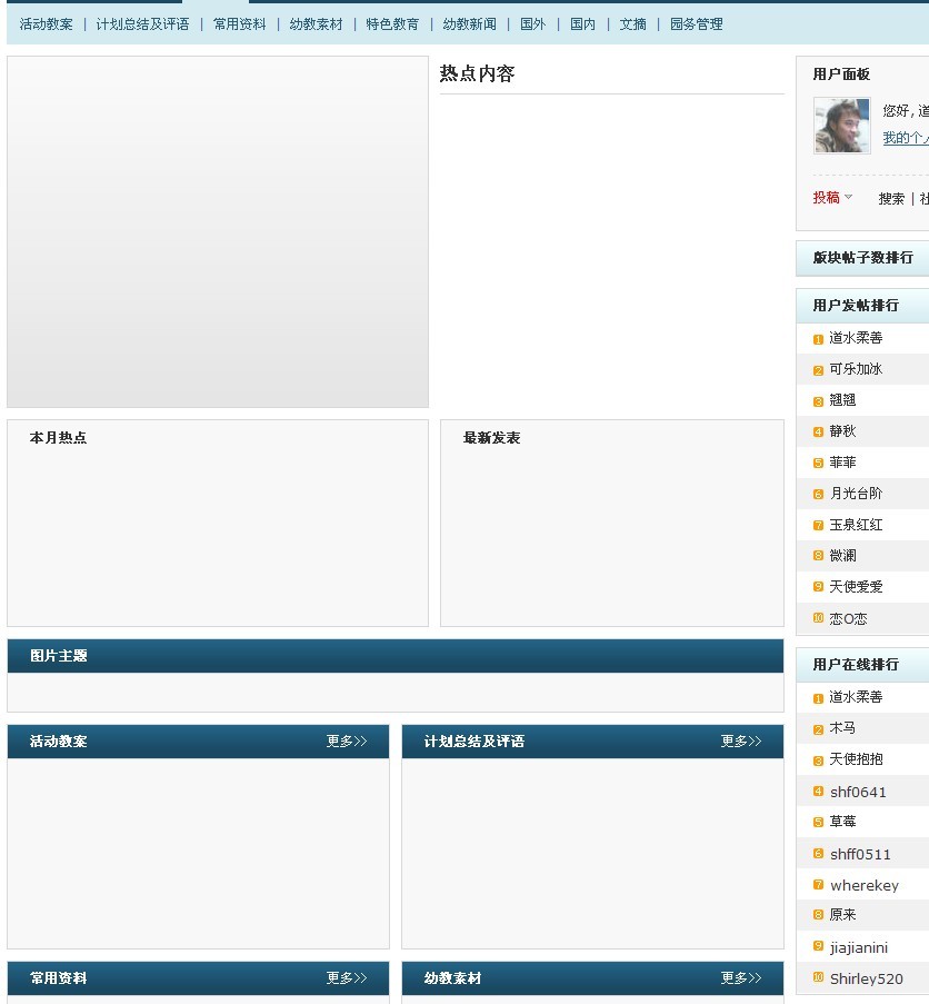

现在的问题是:论坛聚合后台的帖子管理中一切ok,有数据。但前台不显示,只显示相应的栏目名称,但没有帖子,用户也可以显示。另外发现前台各个论坛栏目地址错误,应该是http://www.xupaopao.com.cn/bbs/forumdisplay.php?fid=53但目前为http://www.xupaopao.com.cn/forumdisplay.php?fid=53缺少子目录bbs的路径如图

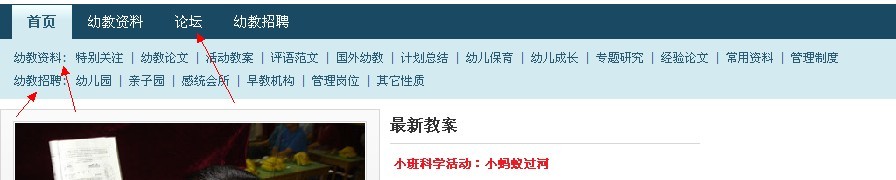

还有就是,虽然在频道管理中开放了论坛这一频道,但ss7首页横排菜单中只显示论坛,却没有显示论坛下面的栏目。以前是显示的,如图:

lidq.jingwu 发表于 2009-8-18 09:35:06 | 显示全部楼层
论坛帖子前台不显示:检查版块聚合中的收录模式是否设置为自动收录。
论坛栏目连接不正确,检查config.php文件中$_SC['bbsurl']设置是否正确。
 楼主| aimin00 发表于 2009-8-22 19:56:06 | 显示全部楼层
将space从子目录提升到根目录后解决了上述问题的栏目连接不正确问题。帖子前台不显示确实为后台聚合问题。
