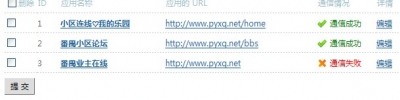

昨天刚解决完升级UC home2.0后某些应用不能使用的问题,今天又突然发现supesite无缘无故地通信失败~~~之前无这个问题。
1)在uc里看下接口 URL中,ss的 URL 访问地址是不是正确
2)应用 IP:这里正常情况下留空即可。如果由于域名解析问题导致 UCenter 与该应用通信失败,请尝试设置为该应用所在服务器的 IP 地址。
3)通信密钥:这里的通信密钥要和 config.pnp 里的 define('UC_KEY',后面的数字对应
4)在 UCenter 里检查一下 ss 这个应用的 ID 值是不是和 ss 中 config.php 里的 define('UC_APPID'值相同
5)在UC里面设置好“应用的物理路径”具体如下:
进入Ucenter后台->应用管理->ss的编辑->填写应用的物理路径为”../" (不带双引号,具体要根据自己空间中各应用的相对地址来写)
1~4步检查没问题,修改了第五步的物理地址(原来留空),修改后不是显示“通信失败”,而是一直处于“连接中”状态,何解?
登陆uc后台,编辑SS这个应用,将里面最下面的应用的 UCenter 配置信息:  复制一份,将SS的config里面的对应信息替换下
然后更新SS的缓存和uc缓存试试
以上方法都试过,还是无效。
盼高人救急!
lidq.jingwu 发表于 2009-8-20 14:33:07 | 显示全部楼层
检查ss中关于uc的设置是否正确,如
define('UC_DBHOST', 'localhost');                                // UCenter 数据库主机
define('UC_DBUSER', 'root');                                        // UCenter 数据库用户名
define('UC_DBPW', 'root');                                                // UCenter 数据库密码
define('UC_DBNAME', 'u');                                        // UCenter 数据库名称
define('UC_DBCHARSET', 'gbk');                                        // UCenter 数据库字符集
define('UC_DBTABLEPRE', '`u`.uc_');                                        // UCenter 数据库表前缀
define('UC_DBCONNECT', '0');                                        // UCenter 数据库持久连接 0=关闭, 1=打开
define('UC_API', 'http://localhost/a/u');                                                // UCenter 的 URL 地址, 在调用头像时依赖此常量
 楼主| 番禺业主在线 发表于 2009-8-20 15:12:22 | 显示全部楼层
检查ss中关于uc的设置是否正确,如
define('UC_DBPW', 'root');                                                // UCenter 数据库 ...
都正确。
lidq.jingwu 发表于 2009-8-20 15:33:29 | 显示全部楼层
短消息我ftp登陆方式及管理员权限。
 楼主| 番禺业主在线 发表于 2009-8-20 15:52:13 | 显示全部楼层
相关信息已PM俾你。
