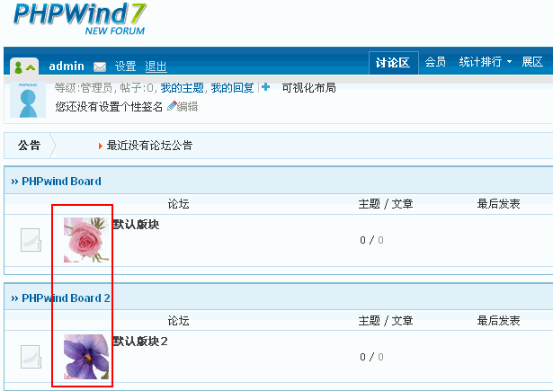

转换前PHPwind首页:

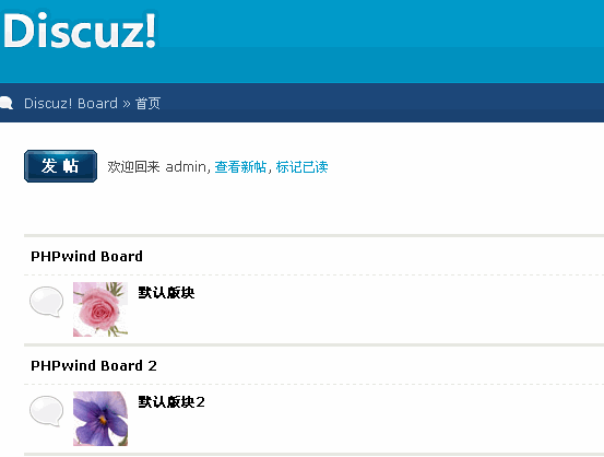

转换后Discuz!首页:
可见转换完成后,版块图标是不显示的。

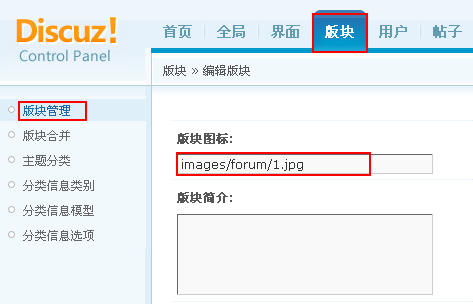

1、查看版块图标存放目录
到Discuz!论坛后台=》版块 =》版块管理 =》编辑,如图:
上图中版块图标的路径值是从原论坛转换过来的,原论坛后台版块图标设置的什么路径,这里就是什么路径。可见,原论坛中该版块的版块图标是:images/forum/1.jpg,存放路径在原论坛根目录 images/forum/下。

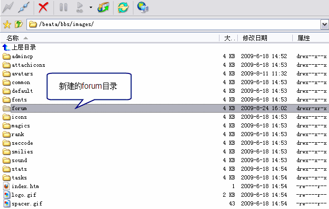

2、为Discuz!建立版块图标路径
按照第一步骤中查看的结果,为Discuz!建立版块图标的存放路径。
例如:第一步中查看的结果是 images/forum/1.jpg,那么就在Discuz!根目录的images下建立一个forum目录。

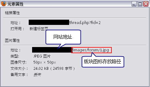

二、原论坛版块图标是通过修改代码加上去的
如果原论坛系统的版块图标不是通过后台正规的设置添加,而是通过修改代码等其他方式添加的。
这种情况,版块图标的路径是转换不过来的。您可以到这样恢复:

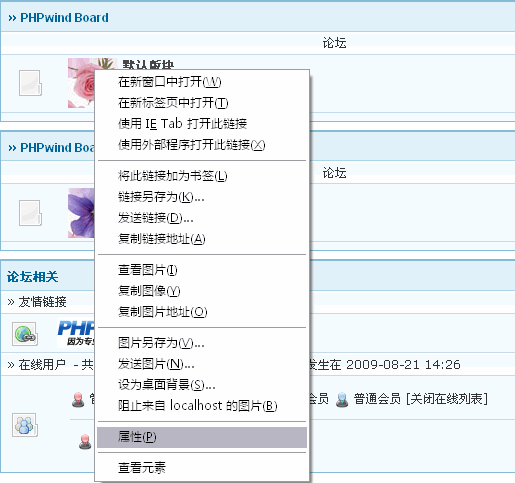

1、查看原论坛版块图标的路径
右键点击版块图标 =》属性,图示:
如果标识网站地址的地方是您的站点地址,那么地址后面即是版块图标相对于原论坛根目录的存放路径。如果标识网站地址的地方不是您的站点地址,那么该板块图标属于站外引用。
2、为Discuz!建立版块图标路径
请按照第一种情况的第二步来进行
3、拷贝原论坛版块图标
请按照第一种情况的第三步来进行

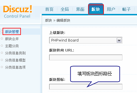

4、到Discuz!后台设置版块图标
到Discuz!论坛后台=》版块 =》版块管理 =》编辑:
设置好后,点击“提交”,更新缓存即可。
