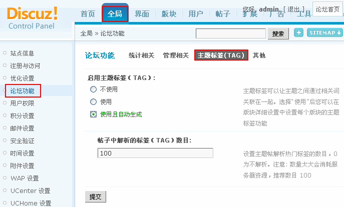

一、后台开启TAG自动生成
1、论坛后台 =》全局 =》论坛功能 =》主题标签(TAG),即可看到下图所示:
选择“使用且自动生成”,并设置帖子中解析的标签(TAG)数目,使之不为0。设置好后,点击“提交”。

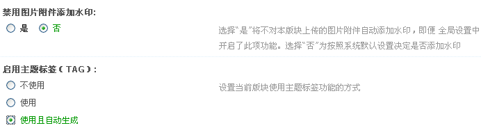

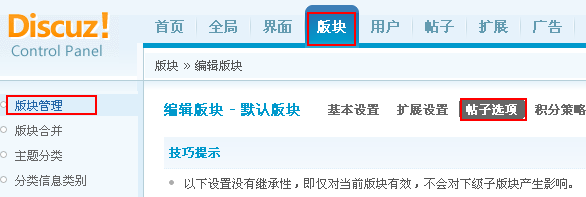

2、论坛后台 =》版块 =》版块管理 =》编辑 =》帖子选项,如下图:
选择“使用且自动生成”,开启版块的自动生成TAG。设置好后,点击“提交”

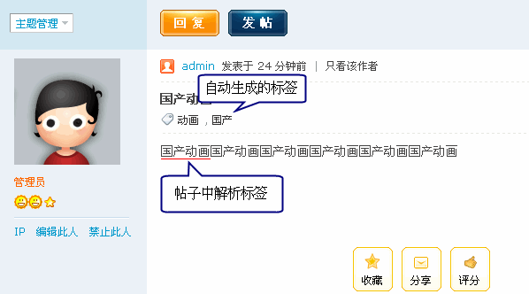

三、前台刷新查看
自动生成TAG设置成功后,您可以到前台刷新,即可看到如图:
