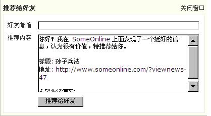

“推荐给好友”是SS7.0的功能哟。如下图:
通过者这个功能发出去的邮件是乱码。不知道怎样解决?谢谢

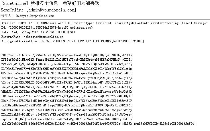

按照您告诉的做法,我再DZ中测试,第一种和第二种都可以通过,而且都是好的,没有乱码。但在SS7中“推荐给好友”不行,就是乱码。如下图:
littlehz 发表于 2009-9-2 18:05:54 | 显示全部楼层
这不是字符乱码,像是Base64转义的代码。是不是修改过哪些文件?应该不会出现这种编码的,发送邮件中没有写这种转义语句啊。
