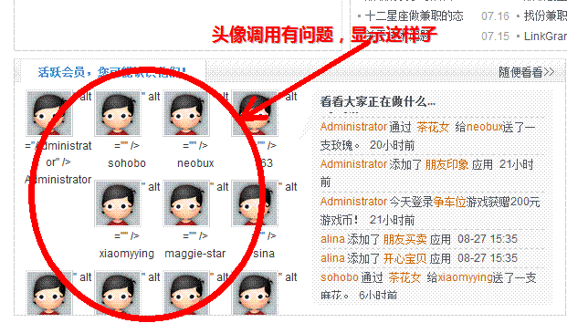

关于平湖模板头像调用问题的解决方法:
我也是网上随便找的个教程搞的。我是用gbk转换为utf-8的。但是安装后显示头像有问题。觉得编码转换有问题。然后把平湖的那个文件包里的每个文件一个个用editplus编辑器另存为:utf-8的。代码中也检查。如果是gbk的。就改为utf-8.这个过程花了可能差不多2天时间。
大家别笑我笨啊。因为我在网上没找到过utf-8版本的平湖风格模板。所以我也是很没有信心的。这个模板是好。但是却自已没水平搞。所以就本着一定要学会的态去去做这件事的。
多不说了。今天说一下关于头像调用的问题吧。我之前的头像调用是显示如下图所示:
这个问题整了我好久。差不多也是一天。最好实在没办法了。就没搞了。
然后看电影。然后在论坛发贴问。有几个热心的朋友也帮助了我一下。但是问题没有解决。
最后也是找到了一个贴子:https://discuz.dismall.com/thread-1397710-1-1.html
才解决的这个问题。大家可以看一下这个贴子的介绍。就是把那个活跃会员的html代码中的一段代码换一下:
<ul>
<!--{loop $_SBLOCK['block7'] $value}-->
<li>
<a href="http://i.sohobobo.com/space.php?uid=$value[uid]" target=_blank><!--{avatar($value[uid],small)}--></a>
<p><a href="http://i.sohobobo.com/space.php?uid=$value[uid]" target=_blank>$value[username]</a></p>
</li>
<!--{/loop}-->
</ul>
引用代码时请注意2点:
1,SBLOCK['block7'] 这个里面的block7要和你自己的变量名对应
2,把上面的http://i.sohobobo.com/修改为你的家园地址,比如你的家园访问地址是:http://home.123.com/,那么你就把上面的代码改为:
<ul>
<li>
<a href="http://home.123.com/space.php?uid=$value[uid]" target=_blank><!--{avatar($value[uid],small)}--></a>
<p><a href="http://home.123.com/space.php?uid=$value[uid]" target=_blank>$value[username]</a></p>
</li>
<!--{/loop}-->
</ul>
然后提交,并且更新缓存就可以了;
注:这个修改过程在:
首页的活跃会员调用   进入Home管理界面    数据调用&#61664;添加&#61664;手写SQL
SQL为SELECT * FROM `uchome_space` AS `space` LEFT JOIN `uchome_spacefield` AS `spacefield` on `space`.`uid`=`spacefield`.`uid` WHERE `space`.`avatar`='1' ORDER BY `space`.`credit` DESC
变量名  自己设置
缓存时间 设置与否随便
获取数目 每页显示多少条要设置一下
数据显示html代码为 :
就把这个地方的代码换成上面对的代码就可以了。
