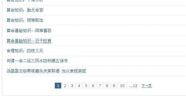

3、进入某个模块后(比如我网站的“周易命理”),如果文章过多,就有“下一页”,但是点击下一页显示“无法显示”,路径貌似也不正确:http://www.zyyce.com/category-8-page-2 2.jpg

3、你给的是Rewrite伪静态的URL,但是你又生成了HTML静态,两者不能同时开启,只能选一种。

生成静态页面是不用rewrite规则的,只要使用伪静态的时候,伪静态规则才有用。
你是用伪静态还是用静态啊。
看下面的规则,里面的是正确的。
如何在IIS环境下配置Rewrite规则:http://faq.comsenz.com/viewnews-11
如何在Apache环境下配置Rewrite规则:http://faq.comsenz.com/viewnews-12
