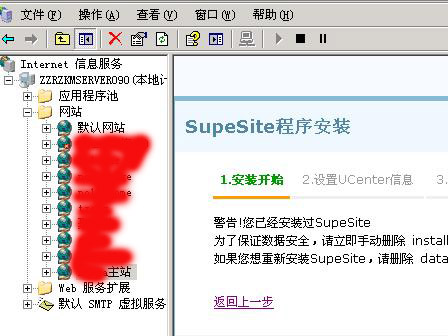

supesite 7.0 我程序我安装在独立服务器上。 我想更换一下物理路径,我不知道怎么做?
我的做法是这样的,本来物理路径是e:/web/supesite/web
我把web里面的程序文件全部复制下来,转移到e:/web/supesite目录里,然后IIS重新绑定。
但不知道为什么老不成功,每次转移到另外的物理路径的时候,就出现重新安装的页面。
只有论坛可以转移物理路径、SUPESITE无法转移、UCHOME无法转移。
不相信可以自己测试!
有高手回复 出现重新安装的界面,只有一种可能就是给CONFG.PHP权限不够,可是我也查看了CONFG.PHP 确实是可写入
问题在补充一下,我并没有更换URL网址,只是更换了物理路径。
我现在还没找到原因出在哪里? 是IIS 问题? 还是程序问题? 为什么DZ可以更换物理路径, SS与UCH就不行呢?都是出现重新安装的界面。
急需请高手帮忙解决。我的QQ:47874742
找到问题了,通过不断的尝试,我修改了 本来IIS绑定目录里面含有中文,我把绑定目录里面的中文改成英文就OK了。 我也觉得奇怪 难怪我说DZ 能 UCH 和 SS不行 原因可能就出在这。

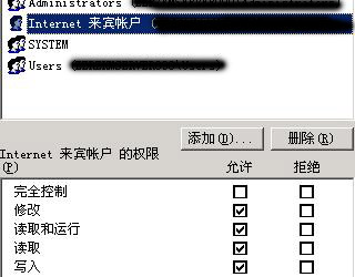

 楼主| canlonglh 发表于 2009-9-1 00:13:42 | 显示全部楼层
不知道是什么问题 权限 我实在是给足了!
