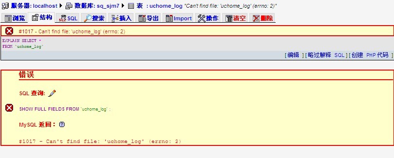

 楼主| sjm7 发表于 2009-9-9 15:48:58 | 显示全部楼层
进去了怎么执行啊?
是不是先找到uchome_log这个表?
我点了出现这个。不知道再点哪?
玻璃屋女孩 发表于 2009-9-9 15:50:27 | 显示全部楼层
打开uchome的数据库直接点SQL连接,复制这段代码上去,然后执行
 楼主| sjm7 发表于 2009-9-9 15:55:56 | 显示全部楼层
执行了。还是有问题。
ivestige 发表于 2009-9-12 01:30:50 | 显示全部楼层
遇到跟你一样的问题,用二楼的办法好像不管用。我是先删除这个表再创建的。这样里面数据也没了。。
