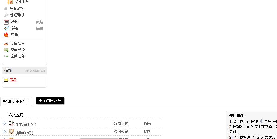

4.用户界面的时候   有个应用的设置   分别是添加应用和管理应用   问题出在管理应用里边
布局的问题   管理应用的界面跑到这里来了……暂时还不知道怎么调整

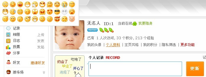

我的再使用时个人记录的表情跑左上角去了,大家知道是什么原因?
